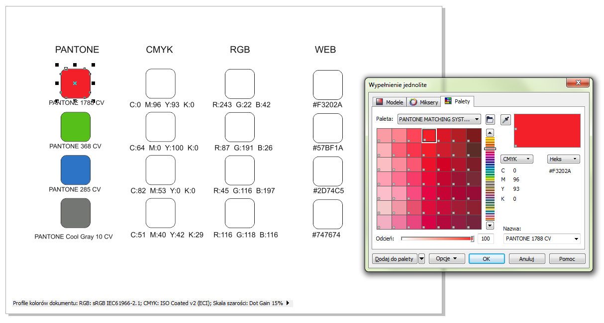

Dziękuję Wam za cenne rady. Mam nadzieję, że ten sposób opisywania kolorów w projekcie jest prawidłowy? Bardzo proszę sprawdzić mój plik podglądu po kątem poprawności, jak również proszę o odpowiedź na bardzo ważne pytanie:
Czy widoczny w załączniku "Profil kolorów dokumentu" - jest poprawny, dla definiowania podanych kolorów w różnych trybach? (widoczny w załaczniku)

R243 G22 B42 w zapisie szesnastkowym to #F3162A (nie #F3202A)

W zapisie RGB został popełniony, bład - pomyłka. Prawidłowo powinno być Green=32.

A może zamiast tego dziwnego cmyka z Pantone CG 10 CV lepiej C0M0Y0K60?

Koleżanko Ilorio, to na dzisiaj? Bo ja mam kompletnie inne wartości CMYK po konwersji Pantonów za pomocą podanego przez Ciebie profilu. Gdyby różniły się o 1-5% to pół biedy, ale różnią się o kilkanaście, a za bardzo nie mam teraz czasu. Odpowiem rano.

Tak na szybko, paleta CV (np. PANTONE 1788 CV) nie jest już używana (od 2010 roku).
W Corelu ten zbiór pochodzi jeszcze z czasów Corel 8 (prehistoria) i służyła do symulacji kolorów pantonowskich na ekranie (Computer Video). Takich farb żadna drukarnia nie kupi.
Powinnaś zdefiniować te kolory z palety Pantone C (dla druku na kredzie) lub Pantone U (dla druku na papierze niepowlekanym).

Iloria (extra nick), w Twoim podejściu do tematu jest kilka zakrętów. Ma być "profesjonalnie", więc chyba trzeba dokonac kilku zmian.
Po pierwsze, decydując się na projektowanie (loga ?) i definiując barwy za pomocą kolorów Pantone, powinnaś mieć dostęp do nowego próbnika tych kolorów wykonanego przez dobrą firmę. Sądzę, że nie masz do niego dostępu, a co za tym idzie - nawet Ty, jako autorka projektu nie wiesz, jak naprawdę Twój projekt będzie wyglądał po wydrukowaniu z ich użyciem.
Dlaczego tak sądzę? Bo podajesz nazwy tych kolorów z palety CV, która... nie istnieje. W drukarnich używa się farb z palety "Pantone solid coated" - z literką C (od coated - powlekany, czyli kredowy, w uproszczeniu). Są jeszcze probniki z literką U (uncoated - niepowlekany, czyli w uproszczeniu na papier offsetowy) i M (matowy).
Zatem prawidłowe nazwy kolorów Pantone w Twoim projekcie to:
PANTONE 1788 C, PANTONE 368 C, PANTONE 285 C, PANTONE 431 C (tak na marginesie: w Twoich kolejnych postach ten ostatni zmienił nagle nazwę na Cool Gray 10 CV).
Przechodząc teraz do Twojej prośby o odpowiedniki w cmyk i rgb (web pomijam - to to samo co rgb, tylko w zapisie szesnastkowym - jak ktoś nie umie dokonac konwersji między tymi systemami, może korzystać z konwertera RGB-Hex: http://www.javascripter.net/faq/rgbtohex.htm
Zawsze każdym razem, gdy wiedzę zapis w "Księdze znaku" określający kolory w cmyk, zastanawiam się, co autor miał na myśli. Te same wartości cmyk wpisane na twardo w projekcie i wydrukowane wyjdą inaczej przy druku na maszynie offsetowej, inaczej na ploterze wielkoformatowym. Inaczej przy druku na kredzie, inaczej przy druku na papierze gazetowym. To wszystko opisuje profil. Określanie kolorów w cmyk bez podania profilu jest trochę bez sensu. Podane przez Ciebie profile są dobre, ale wartości cmyk - już niekoniecznie.
Odpowiedniki cmyk dla pantonów to jedna z bardziej tajemniczych funkcji Corela. Proponowane przez program wartości cmyk dla kolorów najbardziej zbliżonych (100% nie uzyskasz nigdy) powinny uwzględniać zainstalowany i obowiązujący profil dla maszyny offsetowej.
Zrobiłem więc serię eksperymentów zmieniając profil cmyk w Corelu na japoński, amerykański, europejski: podawane przez Corela wartości są identyczne. To problem, bo tak być nie powinno. Więc albo są to wartości wpisane na stałe (?), albo też Corel dokonuje konwersji z Pantone na cmyk w oparciu o jakiś wewnętrzny profil ogólny ("Generic cmyk" albo jeszcze co innego) kompletnie ignorując zainstalowane profile icm.
Co ciekawe, przy eksporcie do pdf, przy włączonej opcji "Przekształć kolory dodatkowe na rozbarwiane" te wartości nie ulegają zmianie, to znaczy są takie, jakie proponuje Corel (w dalszym ciągu zainstalowany profil cmyk jest ignorowany).
To zadziwiające (cały czas piszę o X3, tylko do takiej wersji mam dostęp). Programy konkurencji przy konwersji zwracają różne wartości, w zależności od profilu.
Firma Pantone (ta która to wszytko wymyśliła) ma w swojej ofercie specjalny program o nazwie PANTONE COLOR MANAGER służący do obliczania warości cmyk właśnie w oparciu o profile. Polski opis można zobaczyć tutaj: http://wzorniki.eu/opis/2...r-software.html
Najważniejsze zdanie z tego opisu jest takie: "PANTONE COLOR MANAGER pozwala również na utworzenie biblioteki kolorów PANTONE z uwzględnieniem własnego, docelowego profilu ICC. Posiada dodatkowe funkcje konwersji koloru „spotowego” do CMYK z użyciem wybranego profilu." - co świadczy o tym, że obliczanie wartości cmyk za pomoca Corel jest cokolwiek ułomne.
Sądzę zatem, że jedną sensowną metodą (bez dostępu do tego programu) określenia cmykowych odpwiedników wybranych Pantonów dla konkretnego profilu, jest export do pdf z wyłączoną opcją "Przekształć kolory dodatkowe na rozbarwiane" i dokonanie tej konwersji w Acrobacie (oczywiście w oparciu o właściwy profil).
Dla Twoich Pantonów i profilu ISO Coated V2 są to:
PANTONE 1788 C > 0C 84M 75Y 0K
PANTONE 368 C > 64C 0M 88Y 0K
PANTONE 285 C > 87C 44M 0Y 0K
PANTONE 431 C > 62C 43M 32Y 37K
Ten ostatni lepiej zamienić na Cool Gray 10 CV i odpowiednik C0 M0 Y0 K60, inaczej w przypadku dużej apli dla wielu drukarń jest nie do wykonania.

Drugi problem, to zmiana na RGB. Może nawet większy niż zamiana na cmyk. Tu by się przydał wspomniany program.
Można by dokonywać zamiany obliczonych cmyków na rgb, ale te cmyki już są tylko przybliżonymi wartościami pantonów, więc to bez sensu.
Podam Ci sposób, z którego sam korzystam. Nie jest co prawda jakoś specjalnie podbudowany teoretycznie, ale w tych kilku przypadkach w których musiałem dokonać takiego przeliczenia, zadziałał dobrze.
Potrzebna jest przeglądarka Chrome.
Na stronie: http://www.pantone.com/pa...olorfinder.aspx
w wyszukiwarce kolorów wpisujesz nazwę szukanego koloru.
Klikasz na ukazanym kolorze prawym klawiszem myszy i wybierasz polecenie "Zbadaj element".
W zaznaczonym wierszu wartość "background-color" to szesnastkowy zapis wartości rgb.
W oknie obok ta sama wartość w zapisie dziesiętnym.
Do tej pory jakoś się sprawdzało.
Jeszcze uwagi:
1. W swojej księdze znaku powinnaś umieścić zapis, że o ile jest to możliwe, należy używać farb Pantone, a kolorystyka cmyk jest pomocnicza i do użycia wtedy, gdy nie można użyć Pantone. Swoją drogą, bogaty klient, 4 Pantony w logo... :-) (patrz post Chezzare).
2. Wskazane tez jest umieścić nazwy kolorów folii (i nazwy producentów) do oklejania.
Co do palet pantonowych w Corelu - mam X3, ale sądzę, że w X5 są w tym samym miejscu. Szukaj palety o nazwie "Pantone solid coated".
Pozdrawiam i zaznaczam, że to nie "obowiązujące wytyczne", tylko moje propozycje. Może ktoś jeszcze się wypowie.
