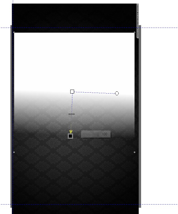

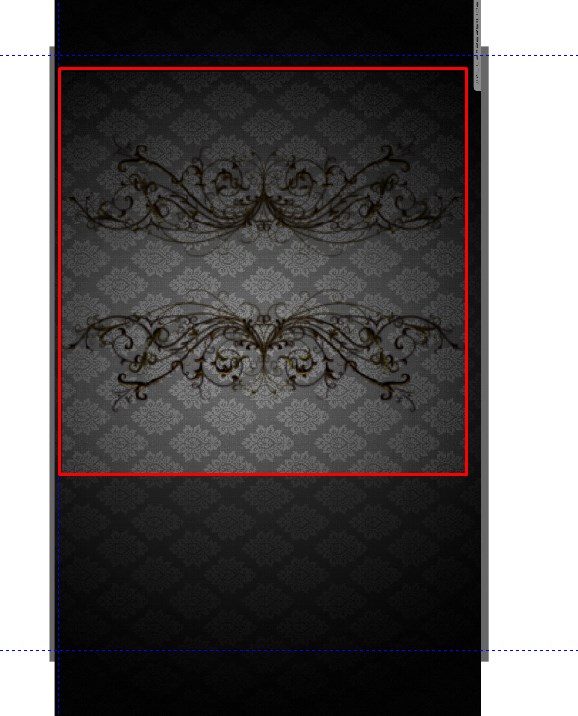

Czemu Corel X7 nie pozwala mi wtopić sobie tekstury? Chciałbym aby od pewnego miejsca stopniowo zanikałą. Gdy wybieram do tego narzędzie to tam gdzie ma usunąć mi tło dostaję biały kolor. Sama bitmapa nie jest zapisana z żadnym trybem kompozycyjnym, jest "Normalna". A przeźroczystość świruje. Nie miałem takich błędó w starszych Corelach.
To jest obiekt jaki chce wtopić w dół:
załacznik 1
To jest efekt jaki dostaję po próbie wtopienia:
załacznik

Zabawne, że wspomniałeś o trybie mieszania, bo może i w DRAWie nie używałeś innej niż Normalna, ale za to w PP musiałeś nadać taki atrybut, który przeszedł jako własność bitmapy, nie pokazując tego w DRAWie w Menadżerze Obiektów ;-)
Jak zmienisz w PP na tryb Nomalny, zapiszesz i powrócisz do DRAWa to wtedy dostaniesz normalną bitmapę, którą możesz potraktować Kieliszkiem ;-)
Oj oj, nasza Główko - to świadczy o niejakiej niechlujności Twojej pracy, skoro masz nakładasz atrybuty na obiekty i o tym nie pamiętasz, nie zauważasz itp. ;-)
Dodatkowo, nie bardzo wiem, jaki efekt chcesz uzyskać? Rozjaśnienie środkowej części bitmapy i nałożenie tego czarnego wzorku? No to osobno nałóż biały prostokąt i potraktuj Przezroczystością w celu rozjaśnienia, a potem na wierzch nałóż wzorek i użyj Trybu > Odejmowanie lub Mnożenie.

Shame, już nawet nie pamiętam skąd się ta bitmapa tam wzięła.
W Corel Drawie nie pokazało mi aby miała nałożony jakiś tryb mieszania. To znaczy, kiedy wszedłem w narzędzie do wtapiania to widniało na nim "Tryb normalny" w opcjach mieszania. Błędnie założyłem, że w tym miejscu byłoby to widać. Także rozwiązałeś zagadkę bo jednak ta bitmapa była z jakimś trybem mieszania i coś się działo (nie wiem co), że gdy ją wtapiałem to dostawałem białą część.
Co chcę zrobić? Nie wiem sam, eksperymentuję by uzyskać jakiś ciekawy efekt a nie wycinać ręcznie całego białego tła z tych ornamentów.
