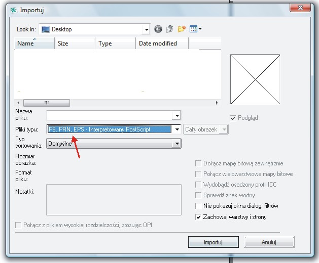

nie wiem co robię, że lub też dlaczego tak się dzieje, lecz jak eksportuje wektor jako EPS to ten eps nie dziala. Próbowałam różne levele stosować i nadal nic - po imporcie takiego eps - wychodzi bitmapa eps. HALP!

Sprobuj przy importowaniu wybrac Pliki Typu: PS, PRN, EPS - Interpretowany PostScript
Pobierz Plik ściągnięto 511 raz(y) 59.7 KB
