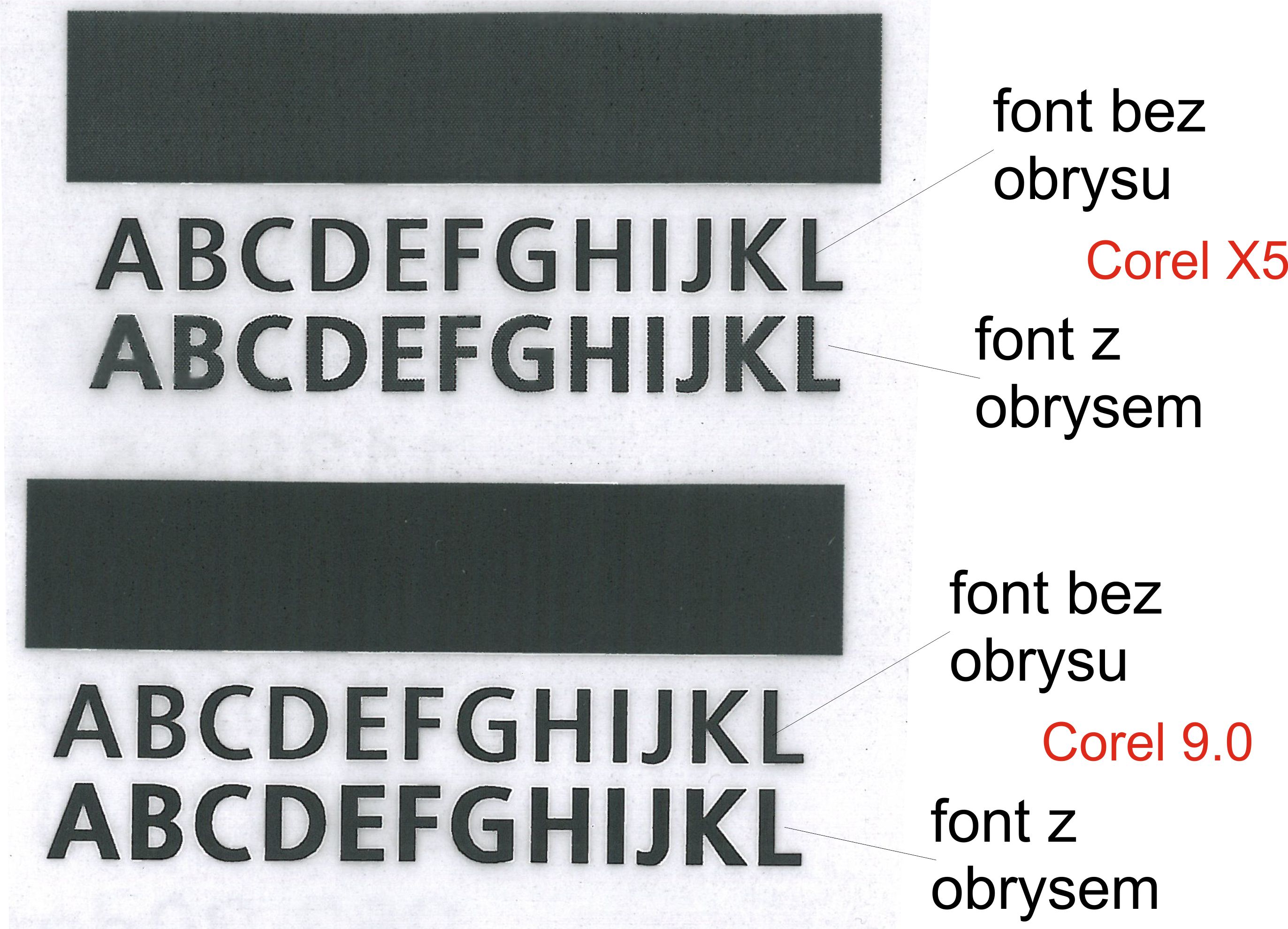

chodzi o to, że w C X5 drukuję text to jest ok, ale jak dodam do jakiejś cienkiej (i nie tylko) czcionki obrys
również 100% k to cały text rastruje i jest blady i nie ostry a do wydruków pod pieczątki muszę mieć ostry, czarny druk. Nie po to kupiłem wyższą wersję Corela aby teraz bawić się w PDF-y.
W C 9.0 bez żadnego ustawiania w sterownikach i profilach druku idzie ok.
przykład w załączniku (widać w powiększeniu)
pozdrawiam

Obrys? Dlaczego nie kontur i dlaczego ten obrys jest przerywaną linią?
Rozumiem, że w 9 było bez żadnych ustawień, bo tam ich nie było, ale teraz masz X5, to poświęć chwilę, na to o czym mówią koledzy, samo się nie zrobi.

Świetnie, ale powtórzyłeś już to, co napisałeś w pierwszym poście.
Czytasz to, co Ci tu piszą? Sprawdziłeś, jak jest - jeżeli zaznaczysz opcję "Preserve Pure Black"? Czy nie sprawdziłeś?

witam
miałem coś źle ustawione w sterowniku tej drukarki i dlatego te ustawienia pewnie się gryzły
ale teraz jak na razie jest ok
