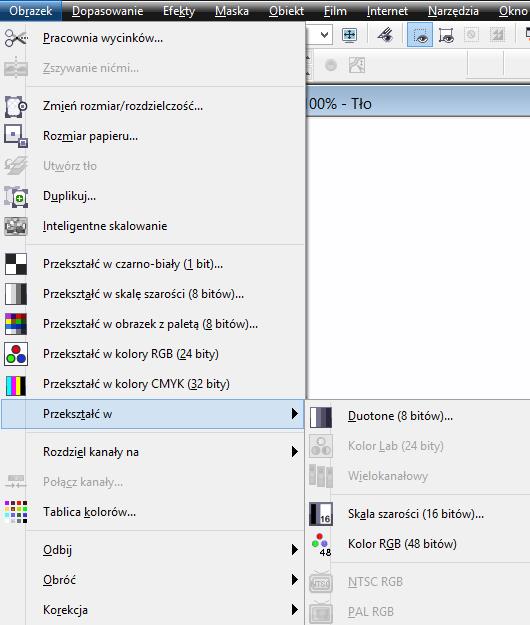

Hej. Załączam tutaj screen z programu. Możecie mi powiedzieć w jakiej przestrzeni barwnej jest ten obrazek skoro jest w "żadnej"? Żądne pole "koloru" nie jest wybrane.
Podmieniam pliki dla pewnego oprogramowania. Nie dostałem wytycznych jak to działa, nie wiem jaki format akceptuje. Więc kopiuje jeden plik, który działa cały czas, edytuję go i zapisuje po prostu z ustawieniami jakie już są. Ale nie potrafię ani sprawdzić jakie to ustawienia (bo nic mi nie pokazuje). Ani też od zera oczywiście nie mogę nic zrobić.
Wydawało mi się, że jest to obrazek "8 bitowy z paletą". Ale gdy nowy projekt zrobiłem i wgrałem na urządzenie, okazało się że nie działa. Działający mam 1 plik. Kopiuje ten plik np. 5 razy, robię 5 kopii. Edytuję każdą kopię tak jak chcę i daję na "zapisz". Wtedy działa.
Możecie mi powiedzieć jakie ustawienia kolorów ma ten plik? http://www.sendspace.pl/f...5d27776781f08ef

Oczywiście, że mogę, ale lepiej będzie, gdy wciągniesz rzecz do CorelDraw i zaznaczysz zaimportowany obrazek. Na dole, czyli na kontekstowym pasku właściwości, będziesz miał opis zaznaczonej bitmapy. W nawiasach znajdziesz informację o zastosowanym trybie barwnym.
Wujek „Dobra rada” mówi:
Addytywne to np.: Lab, RGB, HLS, HSB ale także palety (czyli kolor indeksowany).
Substraktywne to np: CMYK, Hexachrome, Duotone, Pantone (i inne zestawy drukarskie).

Wciągnąłem Arturze i widzę to tak:
Czy te informacje na dole to jest to co ma mi mówić jaki jest kolor tej bitmapy?
"Mapa bitowa (z paletą)?"
Nic mi to nie mówi. To znaczy, nadal nie wiedziałbym co mam w PhotoPaincie ustawić sobie jako domyśle tego projektu. Możesz coś więcej o tym napisać?

Nie chodzi mi o to jak zdefiniować przestrzeń barwną tylko bardziej o to jak identyczną stworzyć dla programu rastrowego - Corel Photo-Paint.
Wysłany: 8 Marzec 2014, 23:23
F, wydaje mi się, że wszyscy tak właśnie zrozumieli.
Nie udawaj Jamesa Bonda i nie pisz o tajnych plikach wgrywanych na tajne urządzenia, nie wiem co to jest, telefon, tablet? Zapodaj działający plik to się go przesłucha, prześwietli i prawdopodobnie do wszystkiego się przyzna :-) Spróbujemy zrobić nowy z takimi ustawieniami jak ten oryginalny, tak to mówimy o niczym.

Więc tak... Co do problematyki. To pewne oprogramowanie odtwarza na swym wyświetlaczu pliki o zdefiniowanych parametrach. Jak coś w nich zmienie plik nie zostanie wyświetlony na ekranie. Więc wpadłem na pomysł, że jak chcę zrobić taką grafikę do wyświetlenia to duplikuję standardową jaka jest dostępna, zmieniam i zapisuję ("zapisz", nie "zapisz jako... inny format"). I wtedy zapisuje mi się z takimi samymi ustawieniami i działa. No ale jak tak można? I tutaj chciałbym się dowiedzieć jakie parametry musiałbym ustawić takiemu plikowy gdybym chciał stworzyć nowy projekt, całkowicie od początku - tak aby zadziałał. Innymi słowy, nie wiem jakie wytyczne/format/cechy/presety ma ten dany mój plik: POBIERZ
Wysłany: 21 Październik 2014, 12:08
F, czy ta grafika zawsze jest dwukolorowa?
Zbadaj PROBA
