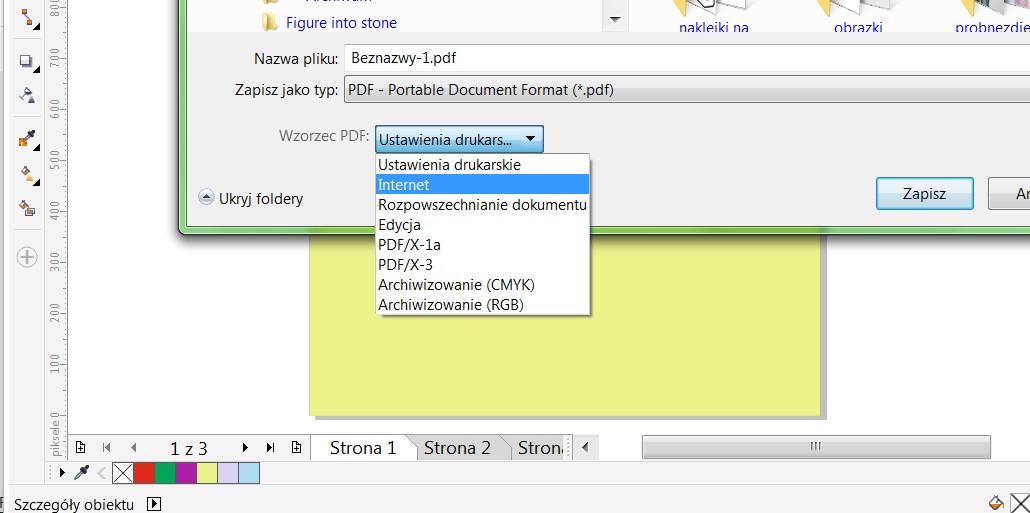

Niestety, nie ma tam - jak było w poprzednich wersjach Corela - innych ustawień poza możliwością wyboru rodzaju pliku pdf.

Wysłany: 8 Maj 2015, 14:27
Jaka to wersja programu?

amb napisał/a:
Prawdopodobnie ZAPISUJESZ dokument.
Spróbuj go WYEKSPORTOWAĆ lub OPUBLIKOWAĆ JAKO PDF - obie opcje są dostępne również z menu "Plik".
