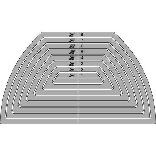

Witajcie.
Obecnie jestem w posiadaniu corela x3. Muszę zrobić kilka rysunków na bazie grafiki rastrowej. Pliki stworzone w corelu posłużą mi do wycięcia laserem pewnych rzeczy. Problem polega na tym, że mam plik w jpg i wymiary obiektu. Kiedy narysuję skrajną krzywą a potem ją duplikuję i skaluję nie zgadzają się odstępy między krzywymi. Załączam rysunek:
wiem że wymiary są w calach i wyglądają tak 25” x 14 3/4 to 11” x 3 1/2”. a przerwa między poszczególnymi obiektami wynosi 3/16" a szerokość jednego elementu to 3/4". Jest jakiś sposób aby to wszystko zautomatyzować? Wiem, że mogę siedzieć i nanosić krzywe na rysunek ale obawiam się, że nie wyjdzie mi to dokładnie tak jak powinno wyjść.

Hmm... Próbowałem Metamorfozy między najmnijeszym i największym elementem (dla uproszczenia zrobiłem tylko jedną krawędź).
Przy zaokrąglonych narożnikach całość poleciała:
Coś nie bardzo to wyszło, chociaż figura symetryczna itd..
Spróbowałem za to z ostrymi narożnikami i efekt był o wiele lepszy, bardzo bliski docelowemu. Niestety nie idealny:
Chociaż, może gdyby porobić co trzeba i na koniec rozdzielić i rozszerzyć dołami poszczególne elementy, to by spasowało? Albo po prostu o czymś zapominam :-/
Tutaj CDRv11 dla tych, którzy chcą popróbować.

ja to obrysem zalatwilem,tylko potem zaokraglilem narozniki 10mm
matrioszkabidon184.cdr
Pobierz Plik ściągnięto 165 raz(y) 23.84 KB
Wysłany: 21 Czerwiec 2015, 20:33
Ładnie. Zrobiłeś zewnętrzny element i użyłeś Konturu Wewnętrznego?
Wysłany: 21 Czerwiec 2015, 20:45
zeby byc precyzyjnym to najpierw uzylem Twojego elementu zewnetrzego :-) dojechalem tak jak piszesz konturem wewnetrzym do srodka,potem skasowalem Twoj element bo odleglosci nie byly rowne i dolozylem zeby wszystko bylo cacy no i na koncu zaokraglilem narozniki,tylko nie jestem pewny czy w wersjach nizszych niz x6 jest funkcja zaokraglania

No zaczyna się robić fajnie :) Dzięki panowie :) tylko jest taki mały myk jest za mało konturów. Ta biała przestrzeń między obiektami ma być przezroczysta. Tak jak pisałem odstęp między obiektami musi wynosi 3/16 cala...
Wysłany: 21 Czerwiec 2015, 21:32
no to zamieniasz kontur w obiekt,nastepnie dajesz kontur wlosowy,klikasz bez wypelnienia i wychodzi takie o to cosik
