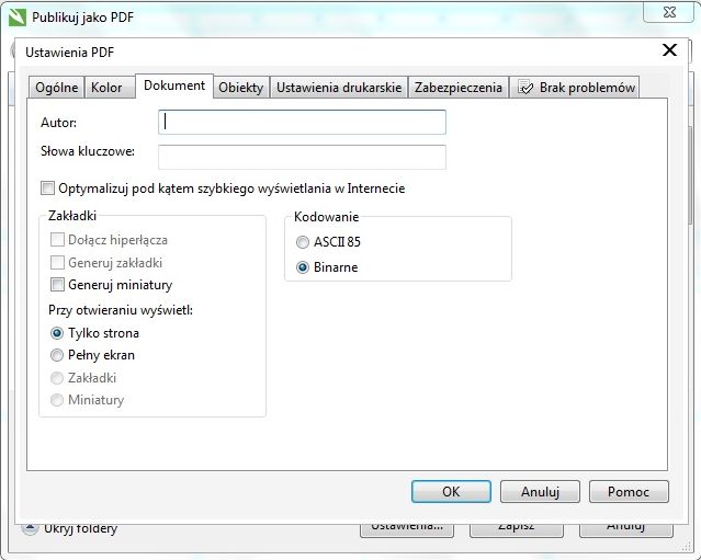

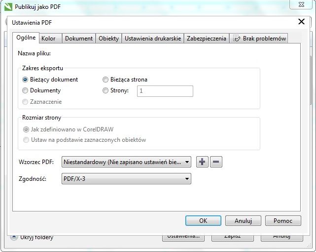

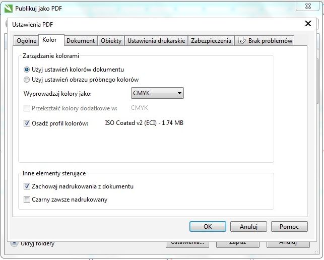

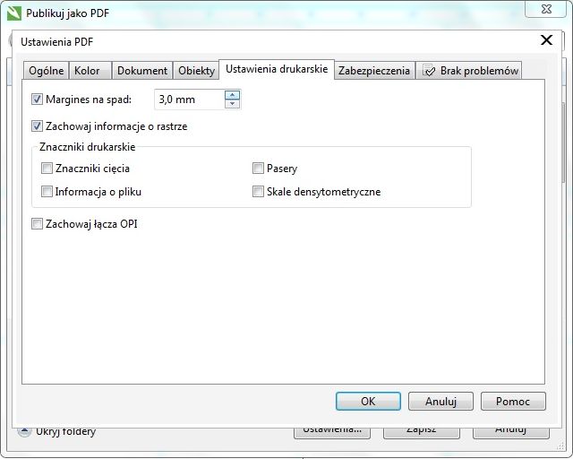

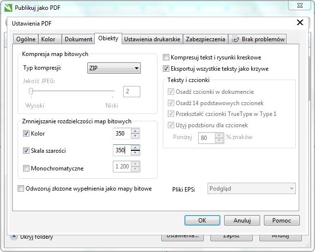

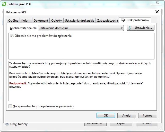

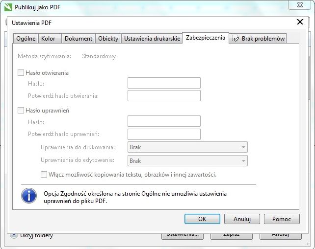

Proszę o sugestie odnośnie ustawień eksportu do PDF na potrzeby druku offsetowego. Większość ustawień pochodzi z poradnika Tegrafa. Materiał nie zawiera kolorów dodatkowych, desenie teksturowe, soczewki, itp. zostały przekształcone w mapę bitową (TIFF 300 dpi CMYK) i ponownie zaimportowane do projektów.

Zgadza się, ale poradnik powstał w oparciu o ustawienia w X3, a w X7 jest trochę inaczej. Głównie chodzi mi o nr 2 i 5.

A jak jest w kwestii "osadzania profilu kolorystycznego" oraz "innych elementów sterujących" (2)? Czy w (5) zostawić zaznaczone "zachowaj informację o rastrze"?
tegraf
tegraf
Pomógł: 74 razy
Dołączył: 21 Mar 2011
Posty: 1955
Skąd: Zielona Góra
Wysłany: 13 Lipiec 2015, 09:25
2. Osadź profil kolorów.
Osadzisz czy nie - z reguły obojętnie. Częściej jednak drukarnie chcą pdfy bez osadzonych profili, ale (o ile operator dtp w drukarni nie jest "kumaty inaczej") i z osadzonym sobie poradzą. Jeżeli jednak pdf ma służyć do wykonania wydruku próbnego, to osadzenie profilu może być wymagane.
2. Czarny zawsze nadrukowany.
Nadruk drobnych elementów (tekstu, cienkich linii) jest koniczny. Nadruk dużych czarnych apli - nie zawsze...
Dlatego są możliwe cztery warianty:
a) każdemu drobnemu czarnemu elementowi ręcznie nadasz atrybut nadruku, a dużym aplom - ręcznie go wyłączysz. Wtedy wyłączysz Czarny zawsze nadrukowany, a włączysz Zachowaj nadrukowania z dokumentu.
b) uznasz, że nie masz dużych czarnych apli w swoim projekcie. Wtedy odpuścisz ręczne ustawianie nadruku dla drobnych elementów w czarnym, a włączysz Czarny zawsze nadrukowany właśnie w tym miejscu.
c) uznasz, że masz jednak dużą czarną aplę w swoim projekcie, ale nie chce Ci się klikać na każdym drobnym, czarnym elemencie, tym bardziej, że masz ich 300 000. Wtedy odpuścisz ręczne ustawianie nadruku, włączysz Czarny zawsze nadrukowany właśnie w tym miejscu, a czarną aplę zrobisz w tzw. głębokim czarnym.
d) ponieważ drukarnia, w której drukujesz, ma ustawiony nadruk czarnego na RIPie, czyli olewa Twoje ustawienia opcji Czarny zawsze nadrukowany, specjalnie się tą opcją nie przejmujesz. Ale czarną aplę zrobisz w tzw. głębokim czarnym.
2. Zachowaj nadrukowania z dokumentu.
To dość niebezpieczna opcja. Jak wygląda projekt z elementami nadrukowywanymi - widać dopiero po włączeniu widoku > Dokładny z nadrukowaniami. A często domyślnym jest tylko dokładny. Nawet jeżeli grafik sam nie używa nadrukowywań, to może je nagle odstać znienacka podczas np. importu pdfa, epsa z logiem niewiadomego pochodzenia czy nawet przy otwieraniu cdra w bardzo archiwalnej wersji. Jeżeli nie wyłapie tego wcześniej, to przy zaznaczonej tej opcji może go czekać dość kosztowna niespodzianka.
Ale... jeżeli jednak w Twoim projekcie są dość skomplikowane efekty polegające na wzajemnych przenikaniach, nadrukowywaniach i przezroczystościach, a części z nich nawet nie widać na ekranie (a będą na wydruku) oraz - jeżeli wykonałeś już 5000 takich projektów - to tę opcję musisz włączyć. Ale wtedy to już nietaktem z mojej strony jest przypominanie o tym.
Dobrzy by było, aby za każdym razem, gdy włączasz opcję Zachowaj nadrukowania z dokumentu, poinformować o tym drukarnię. Także wtedy, gdy z jakiś nieznanych powodów czarny nie może być nadrukowywany.
5. Zachowaj informacje o rastrze.
Chyba sam Corel nie bardzo wie, po co ta opcja w tym miejscu. Powinna ona zachowywać w pdf informację o jakimś specjalnym rastrowaniu (kształcie, liniaturze, kącie) wybranych obiektów. Co prawda, nie ma zdaje się możliwości w Corelu przypisania takiej cechy do obiektu, więc nie bardzo wiadomo, po co ta opcja. Jedynym miejscem, gdzie ewentulanie można taką informację przypisać do obiektu, są informacje postscriptowe przy wypełnianiu obiektów kolorem dodatkowym, więc może o to chodzi.
martin_sound

Wysłany: 13 Lipiec 2015, 13:58
tegraf napisał/a:
Więc mogę tą opcję odznaczyć.

Wysłany: 13 Lipiec 2015, 14:00
tegraf napisał/a:
Z racji "wzmocnienia" czarnych apli w projektach (30 30 30 100) powyższą opcję mogę odznaczyć.

Wysłany: 13 Lipiec 2015, 14:02
tegraf napisał/a:
W takim razie odznaczam.

Wysłany: 13 Lipiec 2015, 14:03
tegraf napisał/a:
Czyli również do odznaczenia.

Wysłany: 13 Lipiec 2015, 15:02
tegraf napisał/a:
jeżeli jednak w Twoim projekcie są dość skomplikowane efekty polegające na wzajemnych przenikaniach, nadrukowywaniach i przezroczystościach...
Nie ma takich efektów, poza tym desenie teksturowe, cienie, itp. konwertuję na mapę bitową.

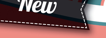

Ostatnie pytanie (w tym temacie): jeżeli wygeneruję PDF-a (z włączoną lub wyłączoną opcją "zachowaj nadrukowania z dokumentu") i po sprawdzeniu w Acrobat Pro wszystko będzie w porządku, to nie będzie żadnych niespodzianek w rzeczywistości (zdaje sobie sprawę, że niektóre kolory mogą się trochę różnić)?
P.S. Dziękuję Wszystkim za pomoc i przede wszystkim wyrozumiałość :)

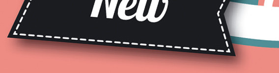

Powyższe sprawdzam w Corelu, we właściwościach projektu. Chodziło mi, czy po eksporcie do PDF nie zmieszają się kolory (załączniki: 1-zamierzony, 2-niezamierzony).

Dzięki za sugestię. Jeżeli po eksporcie do PDF, tło nie będzie się przebijać przez czarną aplę (załączniki powyżej), to znaczy, że tak samo wyjdzie w druku?
tegraf
tegraf
Pomógł: 74 razy
Posty: 1955
Skąd: Zielona Góra
Wysłany: 14 Lipiec 2015, 12:37
Jeżeli ten czarny to k + coś_tam_z_reszty_cmy - to nie będzie przebijać.
martin_sound
Dołączył: 28 Sty 2015
Posty: 77
Skąd: mam to wiedzieć :)
Wysłany: 14 Lipiec 2015, 12:46
Czarne aple mam "wzmocnione" (30 30 30 100), zapewne chodzi o to, że 0 0 0 100 ma domyślnie włączony atrybut "overprint". Reasumując nie powinno być problemu przy eksporcie do PDF nawet z domyślnie włączoną opcją (PDF-X3) "zachowaj nadrukowania z dokumentu".
Wysłany: 14 Lipiec 2015, 18:16
martin_sound napisał/a:
Nie, nie ma. Always overprint black to opcja do odhaczenia podczas eksportu do PDF. Normalnie, żaden kolor nie jest domyślnie nadrukowany, bo to nie jest normalne, gdyż może generować nieprzewidziane efekty.
Masz więc opcje Always overprint black i wtedy wszystkie obiekty z Twojego projektu, które mają kolor o składowej K≥95 otrzymają atrybut nadrukowania.
Podczas kiedy Preserve document overprints zachowuje nadrukowania obiektów, którym Ty sam taki atrybut nadałeś ręcznie.

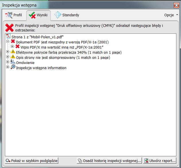

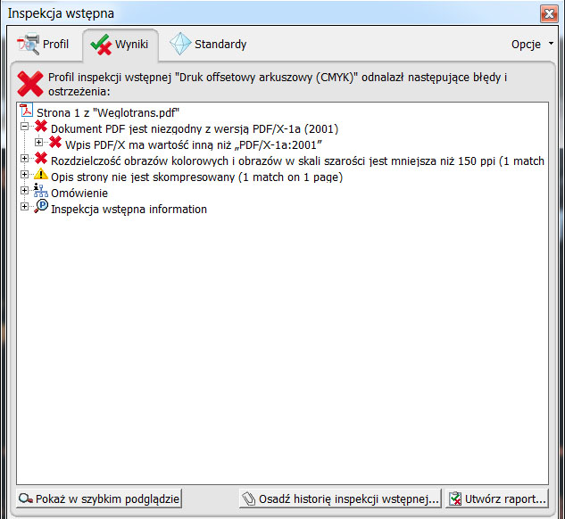

Dzięki, mam jeszcze pytanie odnośnie inspekcji w Acrobat X Pro. Wybrałem profil: Przygotowanie do druku - druk arkuszowy offsetowy CMYK. Po otwarciu poszczególnych projektów w dwóch pojawiły się komunikaty:
Załącznik 1 - zapewne z powodu, że rozdzielczość wynosi 200 dpi.
Załącznik 2 - co ciekawe, winowajcą jest obiekt 2a
Odnośnie błędu o niezgodności, to zapewne chodzi o to, że eksportuję do PDF-X3.
Pytanie, czy w ogóle dobrze przeprowadziłem inspekcję...
