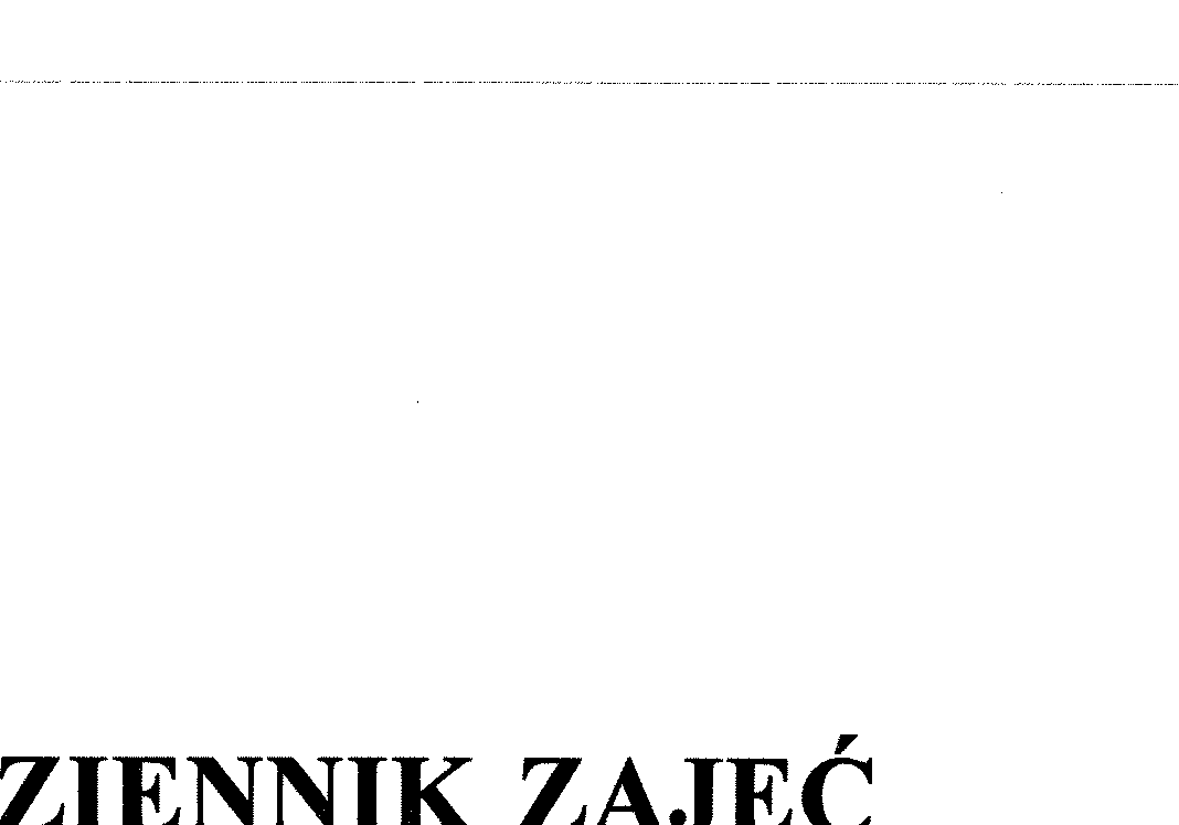

Wysłany: 28 Lipiec 2015, 11:10
Koszmar powrócił... To nie drukarka (dzieje się identycznie na różnych). Nie pomaga ponowne zapisanie, importowanie itp. Kreski nie widać, kreska jest na wydruku, tylko na górnej krawędzi bitmapy.

Wysłany: 28 Lipiec 2015, 13:03
Cyklop, ustaw sobie jednostki na piksele, podsuwanie dajmy na to, na 1 px, zaznacz narzędziem kształt górne węzły w bitmapie i wciśnij klawisz ze strzałką w dół. :-)
Jak nie pomoże, to na pewno nie zaszkodzi. :-)

Wysłany: 28 Lipiec 2015, 14:25
Dziękuję, ale... zapomniałem napisać (mea culpa), że aktualnie dotyczy to pliku jpg otwieranego w PP. Próbowałem otwierać w Irfanie i zapisywać na nowo, potem m.in. importować do nowego pliku - krecha się uparła :-/
