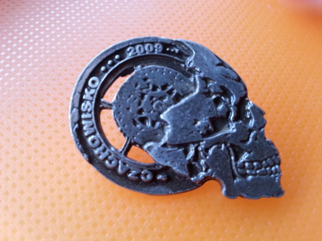

Witam. (We wstępie proszę o korektę, jeśi temat nie pasuje do tego działu). Mam problem, a mianowicie wujaszek poprosił mnie o stworzenie projektu (załączam plik). Ma to byc projekt znaczka podobny do załączonego pliku który następnie zostanie naniesiony na metal. Moje pytanie brzmi, jak się do tego zabrać i czy jest możliwość zrobienia tego w corelu? Czy projekt ma być w 3D? Proszę o pomoc . Pozdrawiam

Gaspar23 napisał/a:
Takie rzeczy rzeźbi się w modelinie .

Jak najbardziej, w Corelu. Większość ploterów laserowych, które to zrobią w kilka minut, oprogramowanie ściśle współpracuje z Corelem. :)

można zrobić w Corelu, kwestia odrysowania
Wysłany: 8 Lipiec 2015, 10:22
Bardzo bym chciał zobaczyć ten projekt zrobiony w Corelu.Szczególnie miękkość trzeciego wymiaru .

A jak wogóle zabrać się za taki projekt? Ma ktoś może tutorial albo coś podobnego, bo szczerze to nawet niewiem jak sie za to zabrać
Wysłany: 9 Lipiec 2015, 10:03
Jeśli wszystko co wklęsłe jest na tym samym poziomie i w jednej płaszczyźnie jest to co wklęsłe nie jest, to się da.
Jeśli rację ma Restauro, a ja widzę chyba tak samo, to potrzebny będzie program do projektowania 3D, a wtedy Corel niestety zostaje wyeliminowany, a ty masz problem, bo AutoCada czy inny wynalazek do projektowania 3D w pół godziny nie opanujesz.
Wysłany: 9 Lipiec 2015, 10:32
Gaspar23 napisał/a:
Jeśli trzeba dodać tylko grubość taki projekt w Corelu robisz płasko .Trzeci wymiar jest grubością materiału np: stali , styropianu,piaskowca czy jakiegoś kompozytu.
Wysłany: 9 Lipiec 2015, 10:56
moim zdaniem sie da w corelu,kiedys przeciez robilismy tutaj dla kogos projekt jakiejs czaszki :-) tylko on to potrzebowal w szkle,ale to chyba nie ma znaczenia,nawet o ile pamietal wyslal efekt koncowy,i nie pisal ze grawer mial jakies pretensje,no nie wiem ,moze byc tak ze mnie pamiec zawodzi :-)
Wysłany: 9 Lipiec 2015, 11:13
bidon184 napisał/a:
Jak napisałeś Grawer, nie frezarka. Mając podstawową formę mógł elementy projektu wycyzelować ręcznie.
Wysłany: 9 Lipiec 2015, 11:40
Moim zdaniem takiego projektu nie da się zrobić w Corelu, ale przy pewnych założeniach, że można grafikę uprościć…
Żeby było elegancko to trzeba taki obrazek przenieść na jakiś łatwy do obróbki materiał, np. gips, dłuta, trochę skrobania, później skaner 3D i gotowe :-)

świetnie pokazane :) Na pewno skorzystam:) Dziękuje bardzo:) A jak by to zrobić od początku taki projekt?
Bo chciałbym np: zamiast czaszki zrobić niedzwiedzia i na dole i na górze zrobić napisy.

Jeszcze raz powtarzam, że w Corelu można to zrobić. Ploter laserowy do grawerki z dobrego zdjęcia w odcieniach szarości w kilka minut zrobi płaskorzeźbę. Za miękkie przejścia z jednego kształtu w drugi odpowiadają właśnie te szarości (moc, ilość przejść lasera w konkretnym obszarze koloru).
Wysłany: 11 Lipiec 2015, 11:39
Zrobi, zrobi, ale najpierw pracownik takiego zakładu powie, proszę przynieść grafikę w postaci wektorowej, najlepiej w formacie Corela. :-)
Ja nigdy nic takiego nie robiłem i może się mylę, ale ten znaczek z tematu moim zdaniem, z którym się wyjątkowo zgadzam :-) , nie był robiony na laserze, ani żadnej frezarce, jest tłoczony, może odlewany?
Wysłany: 11 Lipiec 2015, 11:57
ani to ani to :-) to wykonane jest z wykrojnika ktorego podklada sie pod prase :-) ,robilem kiedys dla Jubilexu firmy jubilerskiej z Sopotu projekcik barankow pod kolczyki(wiecie te zapiecie),i tez byl problem czy sie da zrobic w plaszczyznie ,i sie da :-) wystarczy zroznicowac kolory i teraz albo grawer albo firma ktora ma odpowiedni sprzet,odpowiedni sprzet ma u nas na chwaszynie przy wiezy transmisyjnej firma ktora powiedziala cytuje Jaki problem :-) na drugi dzien byl wykrojnik gotowy ,ba z gwarancja na dwa lata ze sie nie stepi :-)
Wysłany: 11 Lipiec 2015, 13:09
Bidonik, medale, monety robi się na laserze? :-)
