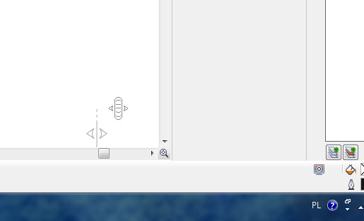

Ok klikłem coś i popsułem .
Sprawa prosta prawy dolny róg obszaru roboczego pojawia się ikonka kółka myszki.
Jak to wyłączyć bo zmieniła mi się nawigacja po obszarze roboczym za pomocą myszy.

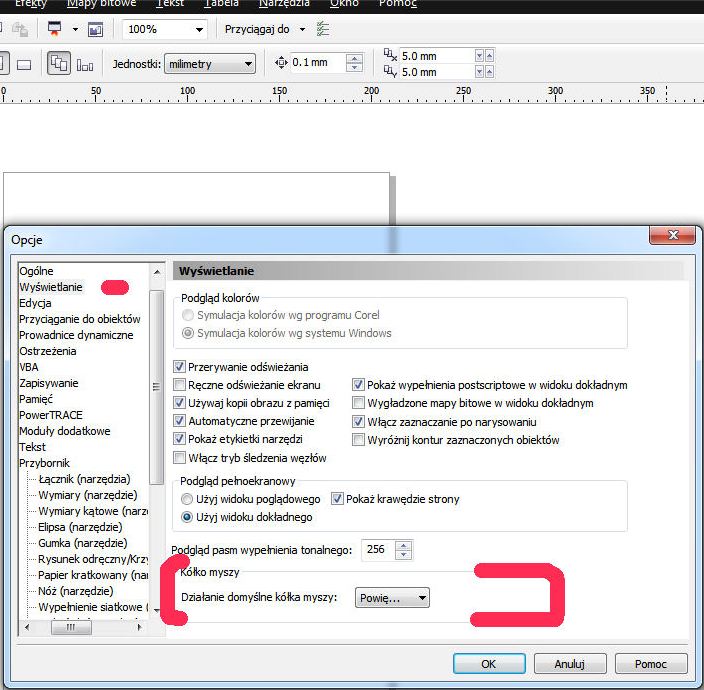

Chodzi o to
Pobierz Plik ściągnięto 345 raz(y) 25.21 KB

Nie widziałem tego nigdy w Corelu.
Nie masz przypadkiem zainstalowanego jakiegoś softu od myszki?

Soft do myszy jest ale to pojawiło się tylko w corelu.
Mysz X7 A4tech i X7OscarEditor

Odinstaluj ten "mysi" soft na początek - nie sądzę, żeby tak prawdę mówiąc do czegoś Ci się przydawał! Zawsze zresztą możesz go przywrócić a według mnie to właśnie on wyczynia takie cuda...

Mam tę myszkę i takie znaczki i opcje pojawiają mi się w Corelu gdy jestem na/ w pobliżu pasków przewijania (boczny i dolny).
