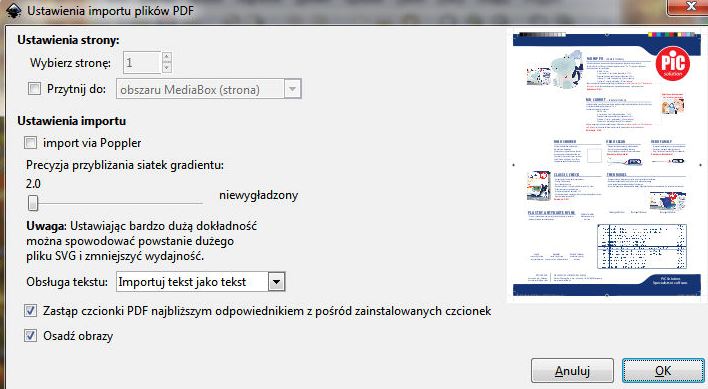

Wysłany: 22 Październik 2015, 21:14
"The font Helvetica is missing "
Brakuje tej czcionki i w CorelDraw , Adobe Ilustrator i w Inkscape .Sprawdź , może ustawienia zamiany na krzywe.
