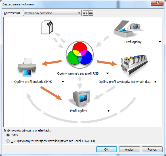

Nie wiem jak jest w X2 ,w X4 prawidłowe ustawienia wyglądają jak poniższe .
Porównaj i ewentualnie popraw ustawienia klikając na strzałkę .
Narzędzia -Zarządzanie kolorami
Pobierz Plik ściągnięto 187 raz(y) 38.76 KB

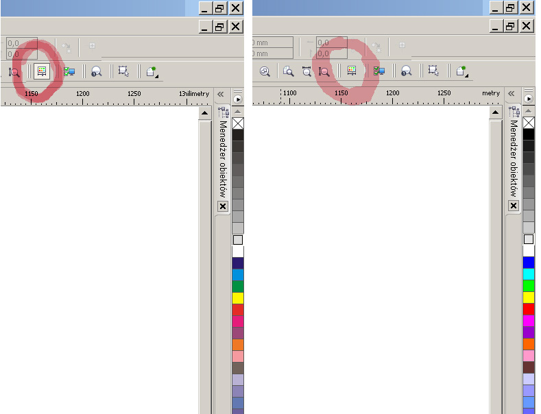

marak
Wersja CorelDRAW: X4
Pomógł: 13 razy
Dołączył: 22 Gru 2012
Posty: 303
Skąd: Kędzierzyn-Koźle
Wysłany: 2 Listopad 2015, 12:51
Za sposób wyświetlania kolorów odpowiada ta ikonka (patrz załącznik) - nazwana "kalibruj kolory". O ile pamiętam w Corelu 12 jest ona jeszcze na wierzchu. Więc wystarczy ja kliknąć. Jeśli jej nie masz, trzeba wejść w opcje/dostosowywanie i wyciągnąć ją na belkę.
Pobierz Plik ściągnięto 229 raz(y) 85.18 KB
