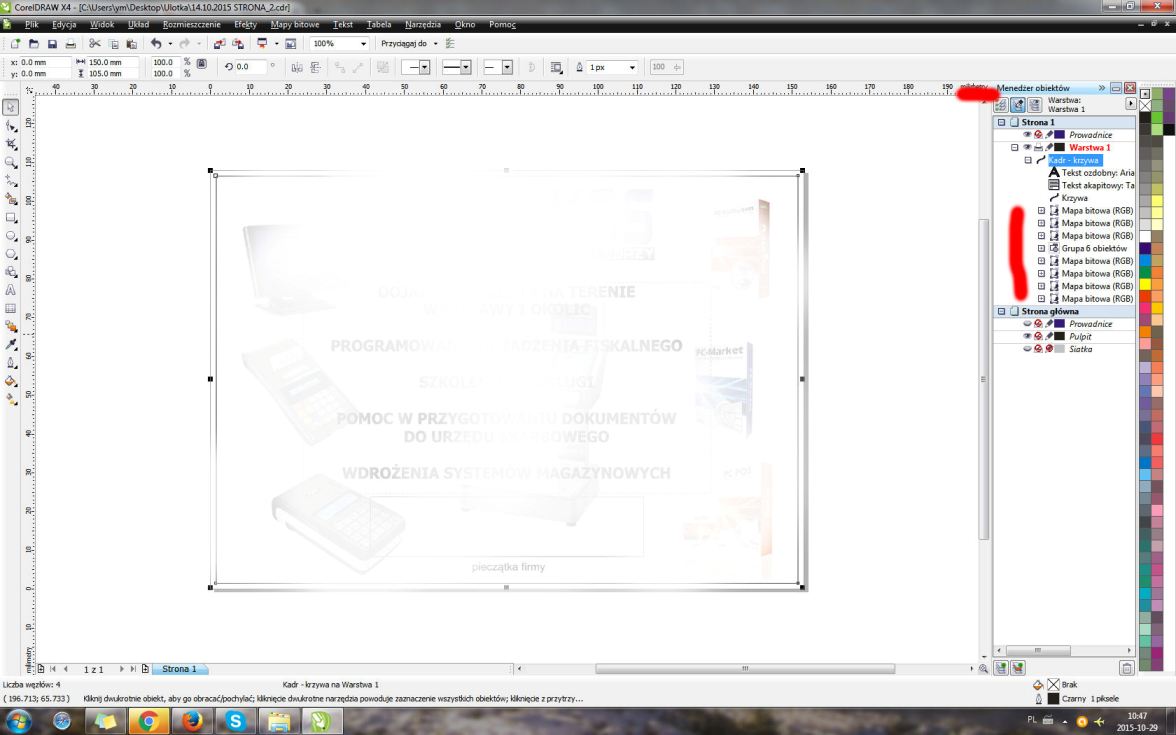

Wysłany: 29 Październik 2015, 10:48
Nie może edytować , ponieważ poza kadrem, który jest wektorem pozostałe elementy to bitmapy.

restauro napisał/a:

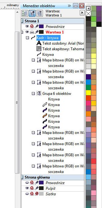

Wysłany: 29 Październik 2015, 11:14
Zdjęcia są zawsze bitmapami ,nie ma wektorowych . Chodzi o liternictwo ,żeby było wektorowe . To jest jakieś dziwne ,nie bardzo wiem co jest grane .Po powiększeniu nie widać pikseli ,ale nie daje się ro zgrupować , wszystko wygląda jak jedno zdjęcie ,ale Menedżer Obiektów pokazuje krzywe .
