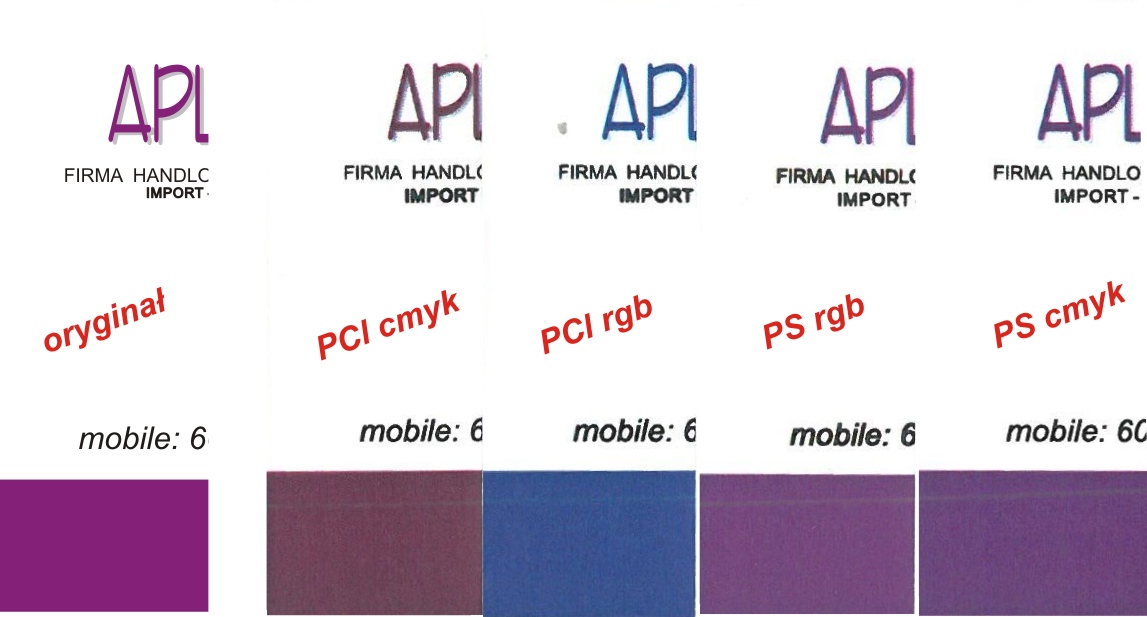

Wizytówka w Corelu, cmyk. Drukuję ze sterownika pcl i wychodzą kolory z innej bajki.
Drukuję z ps i jest już znacznie lepiej, ale... po zamianie cmyka na rgb, wszystkie teksty są jakby pogrubione, a nawet lekko rozmazane na krawędziach.
Pytania:
- czy to normalne, że pcl TAK BARDZO przekłamuje kolory? To już nie odcień, ale zupelnie inny kolor
- dlaczego czarny tekst w rgb tak bardzo sie pogarsza w stosunku do cmyka?
Oczywiście wszystkie pozostałe parametry identyczne (drukarka, papier, plik, ustawienia itp)

Przydało by się większe powiększenie, ale sądzę, że w przypadku tekstów zachodzi następujący ciąg:
1. Oryginalny tekst w 0C 0M 0Y 100K zostaje zamieniony na coś RGB (np. R25 G25 B25).
2. Sterownik (lub RIP, skoro to drukarka PS) zamienia tekst RGB na CMYK, ale to co było kiedyś czystym czarnym (0C 0M 0Y 100K), teraz jest 77C 81M 80Y 90K (lub podobnie).
2. To pogrubienie, to efekt słabego pasowania kolejnych kolorów cmyk. Teraz są cztery, zamiast jednego.

No tak... sprawdziłem, i rzeczywiście masz rację. Nie spodziewałem się, że automatyczna zamiana cmyk-rgb-cmyk potrafi tak pomieszać. Nie chodzi tylko o sterownik drukarki, nawet taka zamiana w Corelu daje zupełnie inny wynik.
Zagadką natomiast pozostaje róznica w kolorach, nie to, że jest, ale że jest tak ogromna.
