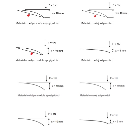

A więc wykonuję rysunek w programie Corel Draw X7, muszę go wkleić do worda w jakimś formacie wektorowym, zapisuje go więc w WMF. Niestety na zapisanym rysunku pojawiają się rzeczy których tam być nie powinno. Np na wykresie który stworzyłem metodą przycinanych okręgów, na rysunku WMF są widoczne całe okręgi, bez obróbki.
Na półokrągłej lini stworzonej z 3 punktów w WMFie widać dodatkowo linię prostą, tak jakby tą pierwotną która została wygięta.
W załączniku dołączyłem zdjęcie w którym widać różnicę pomiędzy obrazem zapisanym do PDF a WMF.
Ma ktoś jakiś pomysł co z tym zrobić ?
Z góry dziękuję :-)

Otwieram pliki w Corelu x4 i gdy zapisuje je do WMF to już wszystko działa. Problemy miałem tylko z tym x7. Nie mam pojęcia czym to może być spowodowane... W każdym razie dziękuje wszystkim za pomoc :)
Wysłany: 13 Listopad 2015, 21:42
mariom460 napisał/a:
Właśnie to może być problemem.
Corel sam ma problemy (nie wnikam czy celowe ) z otwieraniem najnowszych rozszerzeń cdr w niższych wersjach.To znaczy nie ma , po prostu ich nie otwiera.
Gdybyś zapisał do niższej wersji być może wszystko byłoby w porządku .
