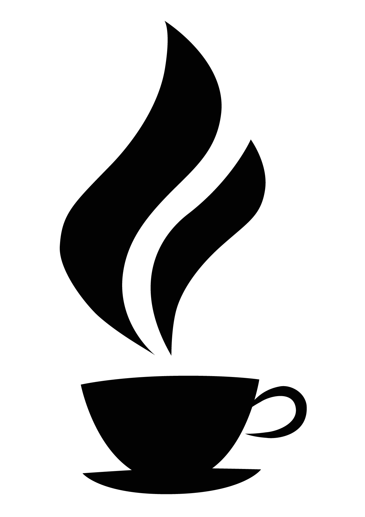

Wysłany: 28 Styczeń 2016, 21:13   z jpg do eps
witam
Szukam kogoś kto pomoże mi zrobić z kilku plików jpg do eps najlepiej komunikacja via gg
Pobierz Plik ściągnięto 308 raz(y) 222.97 KB

Dołącz jakiś przykładowy jpg, łatwiej będzie ewentualnie komuś podjąć decyzje .

Wysłany: 28 Styczeń 2016, 21:35
dołaczony

Wysłany: 29 Styczeń 2016, 01:17
Ja widzę jeden.
FILIŻANKA

Wysłany: 29 Styczeń 2016, 07:40
tak dana przykladowa
Wysłany: 29 Styczeń 2016, 09:24
ccrash,
Jeśli wszystkie pliki są takiej jakości , sam bez problemu możesz je trasować a następnie zapisać w interesującym Ciebie formacie . Oczywiście służymy pomocą gdyby były problemy.

Wysłany: 29 Styczeń 2016, 10:38
chodzi o to ze mnie to trzeba łopatologicznie wytłumaczyć i pokazać i wtedy pewnie bym to zrobił
Wysłany: 29 Styczeń 2016, 11:50
Cytat:
Zaznacz plik w CorelDraw ,wybierz z górnej belki -
Mapy bitowe -Trasowanie konturów -Dokładne logo.
i wszystko.
Masz już oprócz bitmapy plik wektorowy.
Jest tam więcej opcji trasowania .Pobaw się nimi ,będziesz miał porównanie jakie są różnice poszczególnych opcji.

no wlasnie z tym automatem to ja podchodze jak do jeza :) ale kolega mi napisał ze na jego ploterza automat wychodzi dosc dobrze ,a moje pliki ktore mu wyslalem lipa :oops: ,hym,no ja ogolnie zajmowalem sie plikami pod grawerke,ploter tak naprawde jest mi zbedny,hym,mozecie wyluszczyc podstawowe roznice obu metod :-) w sensie przygotowania pliku oczywiscie a nie technologi wykonania :-P

Sprawdziłem kilka plików przez automat i wychodzą ok możne na jakimś shutlle by wyszło lepiej bo jak obserwowałem te biurkowe plotery tną całkiem drobne wzory
Wysłany: 30 Styczeń 2016, 02:21
Wiesz Bidonik jaka jest dla plotera różnica w grafice trasowanej, a rysowanej?
Problem z wycinaniem drobnych elementów nie leży w tym że grafika jest rysowana czy trasowana, nie leży też w tym że ploter nie ogarnia małych odległości, dokładność takich maszyn to jest rząd tysięcznych części milimetra, problem jest związany z wycinanym materiałem i samym nożem, którego wymiary utrudniają zawracanie na małych odległościach.
Teraz trasowanie. Może być gładsze, ale wtedy daleko trasowanemu obrazkowi do oryginału, albo dokładne i wtedy robi się kłopot, bo taka trasowana grafika składa się zamiast, dajmy na to z kilkudziesięciu węzłów, z kilkuset, albo tysięcy. Nóż jest przemieszczany od węzła do węzła, jak jest ich dużo blisko siebie, to będzie piszczał, jęczał, a wycinanie będzie trwało wieki w porównaniu z wycinaniem eleganckiej grafiki, gdzie węzłów jest tyle ile jest niezbędne do narysowania kształtu.
