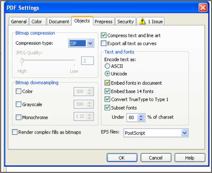

Załaczam zrzut ekranowy ustawień pdf-a:
Pobierz Plik ściągnięto 229 raz(y) 47.05 KB

Wyłącz "Embed base 14 fonts" i sprawdź raz jeszcze.
Jak nie pomoże, to tak jak sugeruje Bidon, zamień użyty font postscriptowy (.pfb .pfm) na .ttf lub .otf.
Wysłany: 5 Styczeń 2016, 10:21
Dodatkowo zmień wartość "podzbiorowania" (subset) na 0% albo najlepiej odznacz w ogóle. Popróbuj z tymi ustawieniami i zobacz, czy któryś pomoże.

Wysłany: 5 Styczeń 2016, 11:18
Przed chwilą zrobiłem próby:
1. Odznaczałem Embed fonts 14 jak i Subset Fonts zarówno razem jak i osobno i nic to nie dało.
2. Zrobiłem próbę wszystkich rodzajów fontów czyli: Type1, True Type, Open Type jak i postcriptowe i nic to nie dało.
Czy u was po publikacji tego pliku corela do .pdf z ustawieniami do fontów powstaje plik zgodny z corelowskim?
