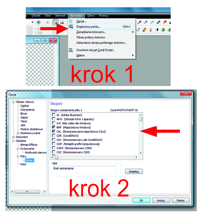

Wysłany: 12 Styczeń 2016, 15:08
dj_maras napisał/a:
ludzie... a gdzie to się robi ???????????????
tu
Pobierz Plik ściągnięto 523 raz(y) 271.06 KB

łe jery...jak tam to mam dawno zahaczone.. i dalej nie dział
Wysłany: 12 Styczeń 2016, 20:39
dj_maras napisał/a:
Tak jak napisał Malutki

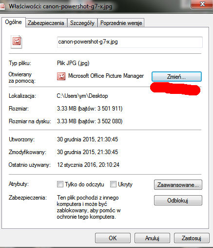

jako domyślny jpg w windows ?????
Wysłany: 12 Styczeń 2016, 21:54
dj_maras napisał/a:
jpg w windows
Wybierz w miejscu które podkreśliłem czerwoną kreską (rozwijane menu )program graficzny.Ja mam przykładowo Microsoft Office Picture Manager ,ale możesz wybrać inny który masz zainstalowany.
