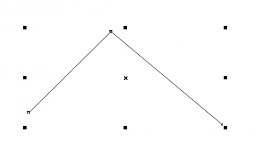

Mniej więcej doszedłem o co chodzi z krzywymi w tym programie ale niestety mam z tym dalej mnóstwo problemów.
Mianowicie rysuje takie coś:
wybieram narzędzie shape tool klikam na węzeł daje break apart i otrzymuje dwie linie
ale dlaczego te linie są w postaci jednego obiektu jak je zaznaczam
Tak samo rysuję krzywą b-splinem przekształcam to na krzywe wybieram shape tool zaznaczam węzeł daje break apart niby polecenie działa a krzywa dalej zostaje taka sama a nie przerwana.
Bardzo proszę o pomoc.

bo nadal to jest jedna krzywa dopoty jej nie rozlaczysz

Dobra już skumałem o co chodzi. Mianowicie rysujemy sobie krzywą np. B-splajnem dajemy convert to curves, klikamy na shape tool następnie zaznaczamy bądź dodajemy węzeł w którym chcemy przeciąć krzywą, klikamy brake apart, potem zaznaczamy krzywą pick tool następnie z menu arrange dajemy znowu brake apart. Odznaczamy krzywą i zaznaczamy znów i mamy dwie krzywe w miejscu przecięcia.

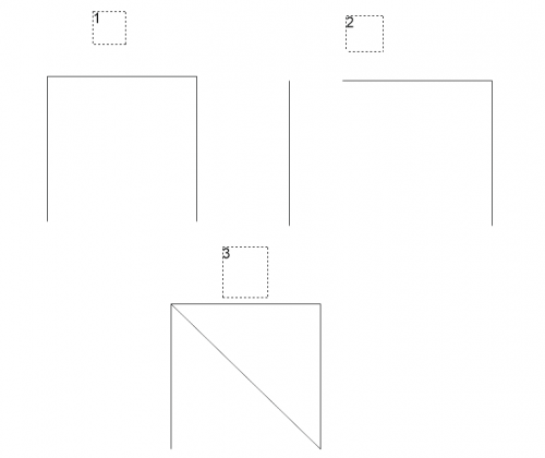

Jeszcze jedno pytanie. Ten element z rysunku składa się z dwóch obiektów jak na rysunku 2.
chcę połączyć to w całość poleceniem join curves. ale otrzymuje to co w postaci 3 a chciałbym to co w postaci 1

lucas234, opisane przez Ciebie działanie wskazuje raczej na polecenie Zamknij Krzywą, a nie Połącz Krzywe. Zobacz poniższy schemat:
Masz obiekt 1 składający się z dwóch elementów. Dla przejrzystości odsunąłem lewa krawędź tak jak ty. Zaznaczyłem początki elementów (trójkątne groty) i węzły (kwadraty). Jak widzisz, każdy element ma swój początek i koniec, więc użyte przez Ciebie polecenie działa tak jak wskazują na to różowe strzałki na ryc. 2.
Podczas gdy rzeczywista sytuacja jest jak na ryc. 3, należy zaznaczyć oba groty i wcisnąć Połącz Węzły. Dostaniesz to co na ryc. 4 - jak widzisz grot jest jeden, a w miejscu gdzie groty się schodziły teraz jest zwykły węzeł. Wtedy polecenie Zamknij Krzywą zadziała jak wskazuje to różowa strzałka na ryc. 4.
Sprawdziłem to polecenie, które opisałeś, czyli Połącz Krzywe. W sytuacji takiej jak na ryc. 3 polecenie to, używane z dockera zadziałało idealnie, dając krzywą jak na ryc. 4 bez konieczności zaznaczania żadnych węzłów.
Czyli - u mnie działa. Nieśmiertelna fraza, ale w tym przypadku prawdziwa. Może zależy co zaznaczasz, jakie narzędzie jest "na ręce" itp.?
