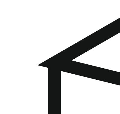

Właśnie z tych linii dwupunktowych próbuje narysować obiekt pseudo 3D. Coś takiego:
Chodzi o to że te linie nie zawsze się łączą na węzłach i otrzymuje potem narożnik w postaci takiej:
ręczne rozłączanie tych krzywych i późniejsze ich łączenie w jeden obiekt jest zajęciem żmudnym. Nie wiem może istnieje jakieś prostsze rozwiązanie może moja filozofia pracy z tym programem jest błędna, może nie. Proszę o podpowiedź.

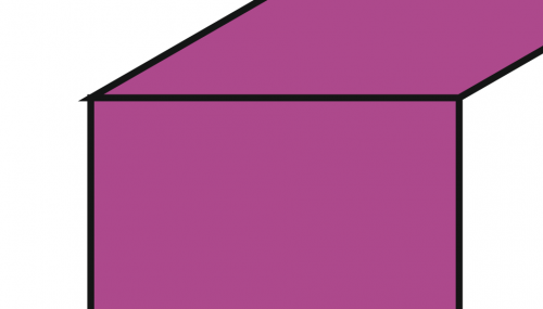

Wysłany: 11 Styczeń 2016, 14:38
Tak samo otrzymuje obiekt z kolorem z inteligentnego wypełnienia i też rogi są ostre a nie gładkie.
Nie wiem jak to zrobić żeby było ok.
Wysłany: 11 Styczeń 2016, 15:03
zaokraglij te kontury,pioro konturu wlasciwosci konturu i tam zaznacz zaokraglenie
Wysłany: 11 Styczeń 2016, 17:43
1. Zaznacz wszystkie krzywe, które należą do jednej "grupy".
2. Złącz je (ctrl + L).
3. Klawisz F10, pozaznaczaj wspólne węzły dla wspólnych krzywych i spod PPM lub z menu wybierz "zamknij". Można to też zrobić z automatu (polecenie "pozamykaj wszystkie krzywe), ale to nie zawsze działa dobrze.
Lepszym wyjściem byłoby rysowanie ciągłe, tzn. dwukrotne kliknięcie na ostatnim węźle podczas rysowania powoduje dodanie kolejnego odcinka w ramach tej samej figury - będziesz miał jedną krzywą, która automatycznie się zamyka.
