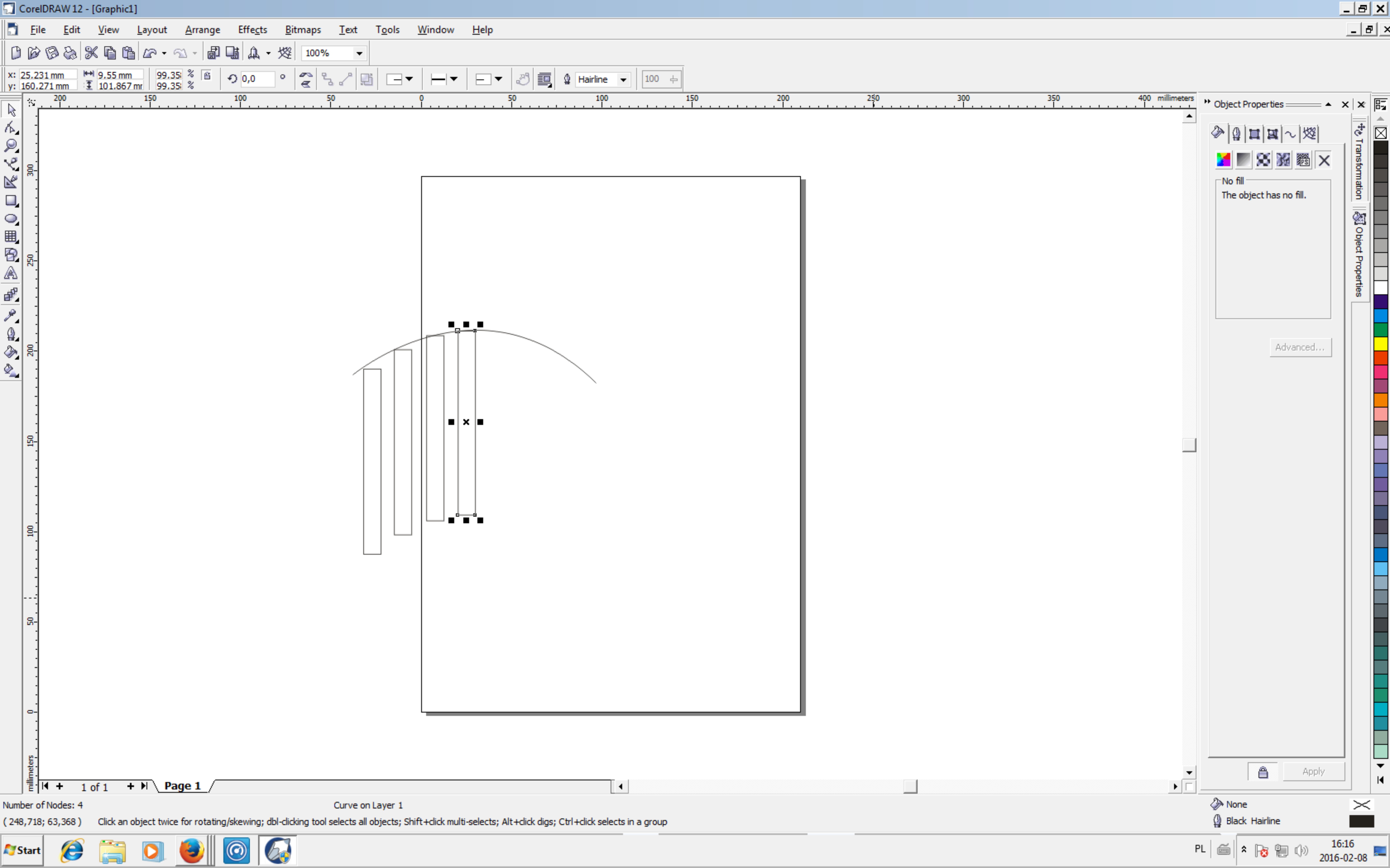

Witajcie Proszę mi podpowiedzieć jak ułatwić procedurę powielania elementów w danym szyku tak jak przedstawione tj. na grafice . powiem w skrócie, że chciałbym zaprojektować przęsło ogrodzeniowe i profile pionowe powinny iść po łuku jak tego dokonać ręcznie kopiuj wklej jest męczące - w sketch up wiem jak to zrobić ale w corelu za bardzo nie pracuje.
grafika poglądowa co mam na myśli.

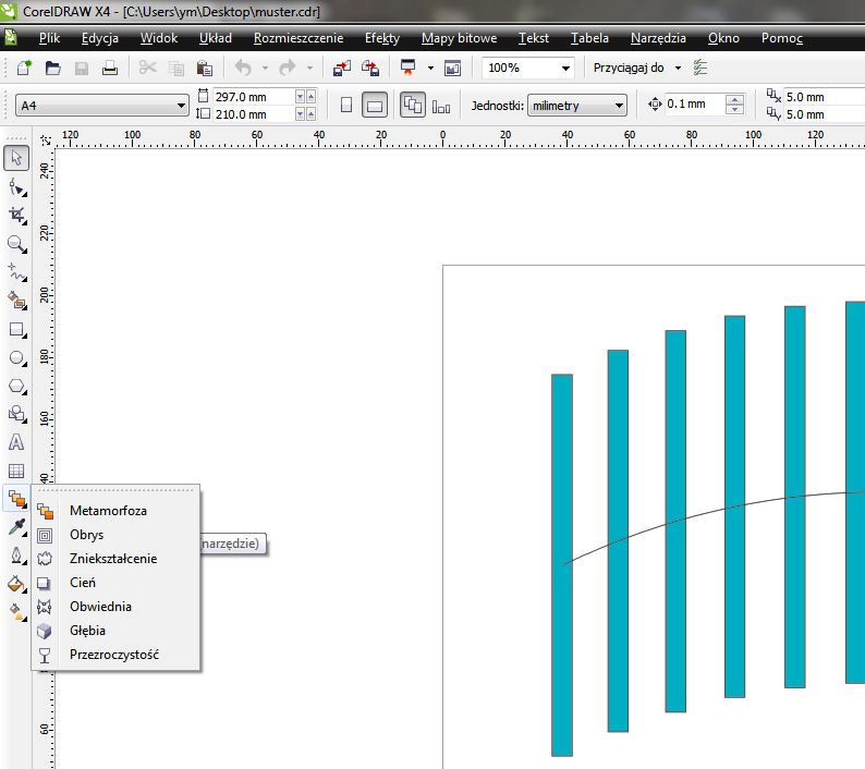

Rysujesz jeden element z jednej strony ,kopiujesz go i przesuwasz w na drugą .Wybierasz narzędzie - Interakcyjna Metamorfoza.
Klikasz w perszy element i z wciśniętym lewym klawiszem myszy przesuwasz do drugiego .( Pojawi się przerywana linia ) Na drugim elemencie puszczasz klawisz. W górnej belce możesz ustawić ilość i odstępy miedzy elementami .

Kilka pomocnych informacji.

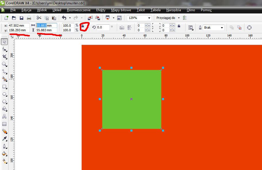

Wysłany: 8 Luty 2016, 20:32
Narysuj sobie prostokąt i pobaw się wymiarami na górnej belce.

Zaznaczasz prostokąt w którym chcesz zmienić wymiary ,bądź położenie .Podświetlasz wartość , wpisujesz nowe parametry i klikasz enter. Z prawej strony jest kłódka ( pierwsza od lewej),jeśli w nią klikniesz możesz ją otworzyć lub zamknąć . Otwarta pozwala zmienić proporcje ,zamknięta blokuje tą opcję.
