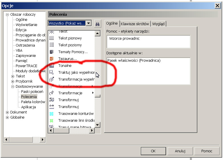

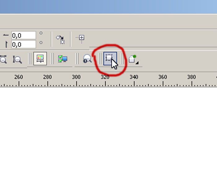

Chyba włączyłeś sobie opcję "traktuj jako wypełnione". Wówczas wszystkie obiekty traktowane są tak jakby miały wypełnienie i kursor łapie ten który leży na samej górze.

marak napisał/a:

Paindemonium napisał/a:
Gdzie to wyłączyć?
Ja potrzebną ikonkę wyciągam sobie z Menu: Narzędzia, opcja: Dostosowywanie / Polecenia
jak na załączniku.
Ikonki są w podgrupach. Jak zmienisz na "wszystko" ustawią się alfabetycznie. Chwytasz ikonkę i przeciągasz na stronę.
Pobierz Plik ściągnięto 239 raz(y) 116.41 KB

Edit: ok Sprawa załatwiona. Dziękuję serdecznie za pomoc :) :poklon
