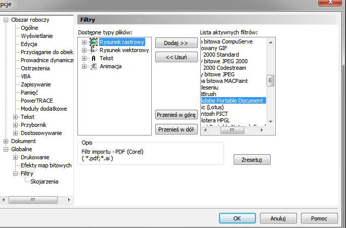

niom a ja bym jeszcze proponowal wejzc w opcje w filtry i zobaczyc czy wogle filtry pdf sa aktywne

Wysłany: 19 Luty 2016, 14:53
To chyba ten filtr?
http://zapodaj.net/ffb4e4e4ae80f.png.html
Zastanawia mnie opis, że chodzi o import a nie eksport (??)
