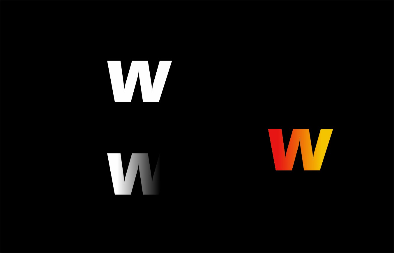

Witam, mam problem z utworzeniem rastra na kliszę. Projekt zawiera przejcie tonalne, z którego zrezygnowałem i przeszedłem na utworzenie dwóch obiektów, 1 wypełniony jednolity, a drugi z przezroczystością. Pierwszy drukowany jednolicie, a drugi ma być rastrem. Proszę o pomoc, jak to zrobić. Naczytałem się, że trzeba zrobić z tego bitmapę, ale co dokładnie po kolei żeby można było oddać do druku. Chyba że macie inne rozwiązanie jak puszczać takie przejścia do drukowania klisz.
Z góry dziękuj za pomoc

Jedna z podstawowych zasad jest taka, że nie umieszczamy grafiki rastrowej nad wektorową, chyba że lubimy niespodzianki, niekoniecznie przyjemne.
Wyjątkiem są bitmapy w których nie ma żadnych przeźroczystości, nie są wykadrowane do nieregularnych kształtów, są zwykłymi prostokątami, bez obrotu.
Po to są te wszystkie wodotryski, cienie, przeźroczystości żeby z nich korzystać, ale o wiele bezpieczniejszy jest ten gradient który zrobiłeś na początku niż przeźroczystość.
Jeśli już uparłeś się na przeźroczystość, to musisz zrobić bitmapę z obydwu obiektów, a jeśli jest pod nimi jakieś kolorowe tło, to i z tego tła.
Grafika wektorowa zajmuje najczęściej mniej miejsca niż bitmapa, ale w drukarni i tak wszystko jest zamieniane na bitmapę.
Lepiej dmuchać na zimne, niż odebrać z drukarni sto tysięcy ulotek, które są do wyrzucenia z powodu zastosowania nie do końca przewidywalnego efektu.

prosty raster do sita sposób partyzanta :)
Masz obiekt z przezroczystością zamień go na bitmapę w skali szarości o możliwie dużym DPI przy małych literkach (do 3 cm) nawet 2400 nie jest przesadą. edytuj w Photo i zamień na obrazek czarno biały wybierz rodzaj rastra i jego liniaturę ( zmień ja na cale) jeśli efekt jest ok to zapisz i już w Draw wytrasuj koniec. Nie ma orgazmu ale często wystarczy.
BYŁBYM zapomniał obiekt przed zamianą musi mieć wypełnienie czernią

A ja mam wrażenie, że kolega gromthor gdzieś coś tam usłyszał i nie wie w którym kościele dzwonią. Każdy obiekt z przejściem tonalnym będzie drukowany rastrem, obojętnie gdzie i jaką techniką. I nie Ty musisz się o to martwić, a już tym bardziej coś tam specjalnie przygotowywać.

Gromthor - tak jak Tegraf napisał - potwierdzam. Nie bardzo Cię Kolego rozumiem - w czym problem. Z niczego nie musisz rezygnować. Przejście tonalne np od 5 do 100% czerni jest wykonalne i jak najbardziej samo w sobie jest rastrem. Jeśli ma to być klisza do sitodruku to tylko trzeba odpowiednio ustawić linniaturę i ilość dpi i po zawodach.
