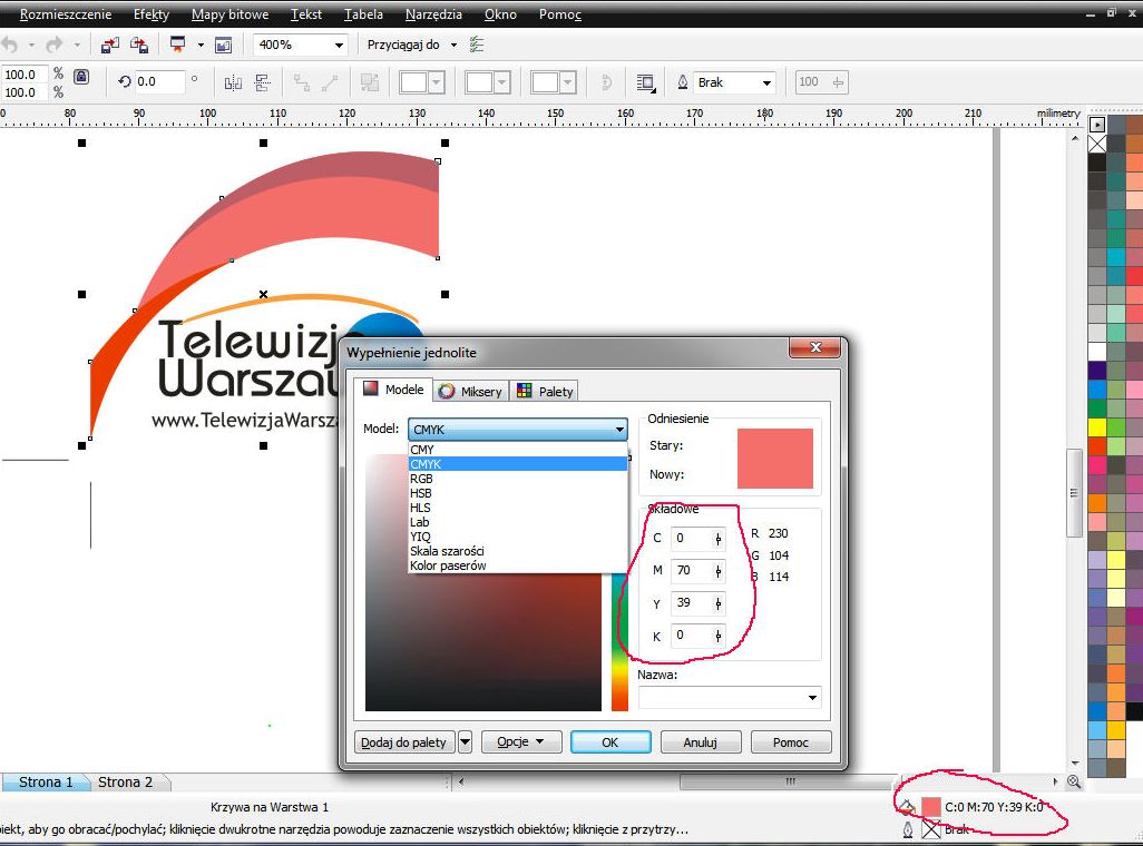

Myślę że logiem nie powinnismy sie przejmowac, klient sam go pewnie ma w projekcie, spady zrobilam, problem robi się przy zmianie na CMYK, wybieram Tools>Palette Editor i wybieram Default CMYK Colors, ale zmiany w pliku nie widzę... Jak sprawdzić jaki obecnie jest tryb kolorow?

Strrzyga napisał/a:
Pobierz Plik ściągnięto 231 raz(y) 121.99 KB
