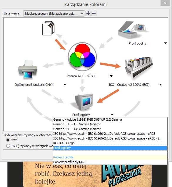

1. mam otwarty plik corela (wer.13) z tekstami, krzywymi i bitmapami (większość w cmyk-u); wszystko już ułożone i plik do zapisania
2. wtedy używam zarządzania kolorem i dla drukarki wyciągów barwnych ustawiam profil icc z drukarni
3. plik corela konwertuję do pdf-a, w zaawansowanych ustawieniach odznaczam CMYK jako docelowy kolor map bitowych i ,,zaptaszam'' - osadź profil icc drukarki wyciągów barwnych.
4. Zamykam corela, otwieram pdf-a no i powinno wyjść, a nie wychodzi te niższe zafarbienie.
Pomocy....

1. utawiasz w zarzadzaniu kolorami ten profil icc i dajesz jego symulacje na monitor - strzalka.
2. w tekstach, wektorach itd recznie zmieniasz nafarbienia do 240.
3. mapy bitowe w rgb zamieniasz do cmyk polecenie mapy bitowe > tryb cmyk i powinienes dostac informacje o tym profilu icc ktory jest uzyty do konwersji. MUSZA BYC WCZENIEJ rgb, chyba ze robisz to w photoshopie to nie.
Mozna tez to zrobic na wyjsciu do pdf ale... moze robmy to w jeden sposob.
4 publikuj do pdf i tu przestrzen docelowa cmyk profilu nie musisz koniecznie zalanczac bo i tak wczesniej to bylo skonwertowane, mozesz nawet wybrac standard drukarski pdf/x-1a i nic nie mieszaj z ustawieniami na wyjsciu do pdf-a.
pozdr.

Otworzyłem nowy plik corela, w zarządzaniu kolorami włączyłem profil icc z drukarni oraz podświetliłem strzałkę do monitora, aby na ekranie widzieć wynik na drukarce wyciągów barwnych. Potem wstawiłem dwa ,,czarne" prostokąty, jeden z wypełnieniem C 0, M 0, Y 0, K 100 i drugi C 100, M 100, Y 100, K 100. Oba prostokąty na ekranie wyszły blade z czego ten drugi był mniej blady. Całość wrzuciłem do pdf-a (zaptaszyłem CMYK z użyciem profilu icc drukarki wyciągów barwnych). W pdfi-e wszystko wyszło czarne (tak, wiem, bo oglądałem w kompie bez symulacji profilu barwnego) z czego drugi prostokąt miał głębszą czerń. Potem pdf-a wrzuciłem do corela i mierząc pipetką wartość drugiego prostokąta stwierdziłem, że CMYK nie był obcięty do 240 (tej wartości z profilu icc), gdyż tak jak przy utworzeniu miał C 100, M 100, Y 100, K 100.
Coraz bardziej skłaniam się ku twierdzeniu, że choć corel widzi profil icc, to ja coś kiełbaszę, że w czasie eksportu do pdf-a go nie stosuje. Nie wiem co robię źle...

,,1. utawiasz w zarzadzaniu kolorami ten profil icc i dajesz jego symulacje na monitor - strzalka.
2. w tekstach, wektorach itd recznie zmieniasz nafarbienia do 240. ''.
odnośnie punktu 2 - jak ręcznie ustawić nafarbienie do 240? (kombinacja wartości CMYK?) no i po co ręcznie ustawiać skoro w zarządzaniu kolorami włączony profil icc (który ponoć ma pilnować zafarbienia, żeby nie przekroczyło zadanej wartości)... Dziś już nic nie robię, jutro mam zdzwonić się z informatykiem z tej drukarni... Dzięki za info - miłej niedzieli!
wawel - 20 Marzec 2011, 13:13

Tak wlasnie tez mozna zrobic bo wlasnie ten profil obcina til do 240. tj to wlasnie ta konwersja hurtowa na wyjsciu do pdf-a.

Jeśli chodzi o ustawianie profili to mam jeszcze pytanie odnośnie MONITORA. Na razie mam wybrany Profil ogólny, ale dostępne inne opcje widoczne na załączonym obrazku:
http://corel.wodip.opole....onitora_118.jpg
Może z tych dostępnych któryś będzie lepszy?

Najlepszy byłby taki, w którym byłaby nazwa Twojego monitora :-)
Dobrze będzie wtedy jak skalibrujesz monitor i zastosujesz profil, który w wyniku tej kalibracji powstanie.
