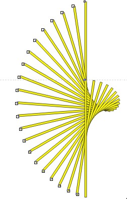

To mój pierwszy post na tym forum więc najpierw sie przywitam :) więc witam :mrgreen:
Nie zakładałem nowego tematu bo ten świetnie pasuje: "Jak zrobić taki efekt?"
Sporo umiem i bede dzielił sie swoimi wiadomościami ale jeszcze więcej chyba nie wiem dlatego pytam Jak zrobić taki efekt jak na załączonym obrazku a konkretniej chodzi o sam efekt "tego żółtego promienistego". Próbowałem różnych sposobów, metamorfozy i inne.
Byłbym wdzięczny za pomoc krok po kroku :oops:
Z góry dziękuje i pozdrawiam ;-)
Pobierz Plik ściągnięto 614 raz(y) 47.3 KB

Witam
Postanowiłem wydzielić ten temat.
Jeżeli chodzi o "efekt" promieni, to wnioskuję, że chodzi Ci o fragmenty znajdujące sie bliżej środka, sprawiające jakby łączenie się wielu promieni w jedność. Jest to spowodowane interferencją poszczególnych kresek tworzących promienie. Same promienie możesz zrobić, albo jak pisałeś metamorfozą, albo poprzez obrót pojedynczej kreski. W zależności od kąta obrotu "promieni" i ich grubości otrzymasz różne wzory interferencji. Na podanym przez Ciebie obrazku dodatkowo wpływ ma przekształcenie rysunku wektorowego w bitmapę będzie miało ustawienie (bądź nie) antialiasingu (wygładzanie)

roland napisał/a:
...wnioskuję, że chodzi Ci o fragmenty znajdujące sie bliżej środka, sprawiające jakby łączenie się wielu promieni w jedność. Jest to spowodowane interferencją poszczególnych kresek tworzących promienie.
Nie chodzi mi o interferencje czyli nakładanie sie ów kresek. Chodzi mi o sposób wykonania tych promieni ze zwróceniem uwagi, by ów środek rozchodzenia się promieni nie był faktycznym środkiem lecz dajmy na to górny promień ma 200mm a dolny 300mm.
Wykonałem dwa promienie o wymiarach j/w, w metamorfozie ustawiłem liczbe kroków 20 i obrót 180 stopni po naciśnięciu 'ZASTOSUJ' otrzymałem taki efekt jak poniżej jednak to nie to co powyżej, co powinienem jeszcze zaznaczyć lub włączyć??
Pobierz Plik ściągnięto 1096 raz(y) 29.63 KB
roland
Wersja CorelDRAW: X6
Pomógł: 58 razy
Wiek: 59
Dołączył: 15 Mar 2006
Posty: 607
Wysłany: 8 Kwiecień 2007, 16:47
1. Narysuj kreskę.
2. Obróć jej kopię o 90st.
3. Utwórz metamorfozę
4. Utwórz 3 kopię otrzymanej metamorfozy stosując odbicie, tak aby otrzymać metamorfozę ze wszystkich 4 stron.
5. Zgrupuj wszystkie 4 matamorfozy
6. Narysuj okrąg
7. Chwyć grupę metamorfoz prawym przyciskiem myszy i przeciągnuj na okrąg. Z menu wybierz "Kadruj wewnątrz"
8. Wybierz "Efekty > Szybkie kadrowanie > Edytuj zawartość"
9. Trzymając Ctrl przeciagnij metamorfozy trochę w górę
10. Wybierz "Efekty > Szybkie kadrowanie > Zakończ edycje tego poziomu"
11. Jeżeli okrąg ma kontur, to zlikwiduj go

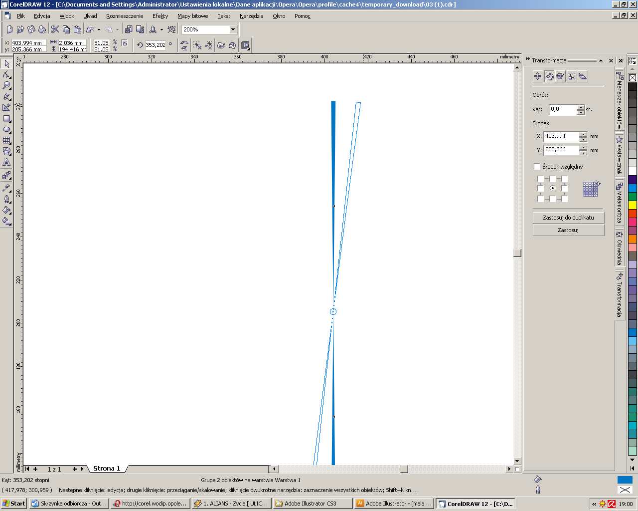

Ja na przykład zrobiłbym to w ten sposób:
Dwa trójkąty stykające się wierzchołkami,
przy pomocy palety transformacje obracam o 5 stopni względem środka,
Powtarzam operację ctrl+d do osiągnięcia pełnego okręgu.
03.cdr
Pobierz Plik ściągnięto 442 raz(y) 21.47 KB

Posty: 110
Skąd: Bydgoszcz
Wysłany: 8 Grudzień 2009, 19:04
Bunch coś dziwnego ci się narysowało, (patrz załącznik). Spróbuj obrócić obiekt w ten sposób.
Pobierz Plik ściągnięto 452 raz(y) 87.59 KB
