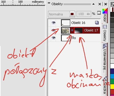

Otworz sobie plik z zalacznika i spojrz, ze do obiektu jest dodana maska obcinania. Pomiedzy tym obiektem a maska jest znak plus i jesli go kliknac tak aby zniknal bedziesz mogl zmieniac wlasciwosci samej maski, ot powiedzmy przesunac ja bez ruszania kwiatow. Jesli zaznaczysz kwiaty przy rozlaczonej masce, to mozesz przesunac sobie te kwiaty lub zrobic cokolwiek innnego z nimi. Tak wiec jak mozesz zauwazyc sa to dwa oddzielne elementy, ktore mozna ze soba powiazac o czym wspomnialem wczesniej.
Temat pedzla przezroczystosci i "zastosuj do maski obcinania"... Otworz sobie w PP doker obiekty i zauwaz, ze po wybraniu tej opcji dla tego narzedzia przy obiekcie pokaze sie ikona maski obcinania, gdy bedzie malowal. Bedzie to znaczylo tyle, ze gdy efekt pociagniecia pedzlem ci sie nie spodoba, to bedzie mogl smialo usunac ta maske obcinania, a pozostawic obiekt nie poddany edycji.
A co do maski samej w sobie to masz racje, ze wyznacza ona nam obszar do edycji i nic wiecej. W takim przypadku efekt zostanie zastosowany do obiektu na danym obszarze w przeciwienstwie do maski obcinania, ktora jest "nakladana" z efektem w niej zastosowanym na obiekt. Uff, moze teraz sie cos rozjasnilo, bo jakos nie potrafie tego inaczej Tobie wyjasnic:)

Zeby usunac maske obcinania najprosciej jest w dokerze obiekty kliknac prawym przyciskiem na ikonie tej maski i wybrac "usun maske". Prosta sprawa:)
Wyjasnie teraz poszczegolne opcje dla maski obcinania:
1. Z maski - tworzysz najpierw zwykla maske by okreslic obszar do edycji a nastepnie wybierasz ta opcje. W ten sposob maska obcinania przejmie powierzchnie zwyklej maski i bedzie sie poruszac razem z obiektem przy zmnianie np. jego polozenia. Oczywiscie pod warunkiem ze bedzie polaczona z nim.
2. Z dopelnienia - dokladnie to samo co w pkt. 1. tylko odwrotnosc maski
3. Z przezroczystosci obiektu - jesli na danym obiekcie zastosujesz przezroczystosc, to wlasnie z tego efektu zostanie utworzona maska obcinania. Mowiac inaczej przejmie wlasciwosci tego efektu, wiec bedzie mozna ja usunac a obiekt pozostanie niezmieniony. Bardzo praktyczna rzecz wedlug mnie:)
