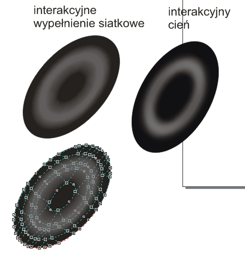

ja to zrobiłem na dwa sposoby:
sposób szybszy- za pomocą cienia
rysujemy owal, a do srodka dajemy mniejszy owal z wyciętym srodkiem,
na mniejszy owal nakładamy cień, rozdzielamy cień z obiektem i obiekt usuwamy.
sposób wolniejszy ale dający wieksze mozliwosci... czyli wypełnienie siatkowe.
Siatke trzeba tak poukładac aby wyszły owale w środku i pokolorować jak tylko chcemy.
pozdrawiam
