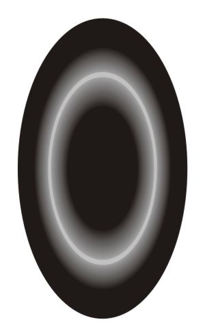

Niestety mam jeszcze jeden, tym razem chyba ostatni problem: zrobiłem koło z wypełnieniem tonalnym (gradientem) promieniowym (od środka). Potem użyłem swobodnej transformacji by "wygiąć" je w owal. Tyle że gradient pozostał na środku, nie zmienił się w owal.
By uzyskać pożądany efekt, tzn. żeby wypełnienie przybrało kształt figury, przed transformacją musiałem przekształcić koło w mapę bitową, co jest mi nie na rękę, ponieważ cały projekt idzie do, jak już mówiłem, druku wielkoformatowego, więc musi być wektorowy.
Tak wygląda po transformacji (po lewej) a tak powinno wyglądać (po prawej):

ja to zrobiłem na dwa sposoby:
sposób szybszy- za pomocą cienia
rysujemy owal, a do srodka dajemy mniejszy owal z wyciętym srodkiem,
na mniejszy owal nakładamy cień, rozdzielamy cień z obiektem i obiekt usuwamy.
sposób wolniejszy ale dający wieksze mozliwosci... czyli wypełnienie siatkowe.
Siatke trzeba tak poukładac aby wyszły owale w środku i pokolorować jak tylko chcemy.
pozdrawiam
