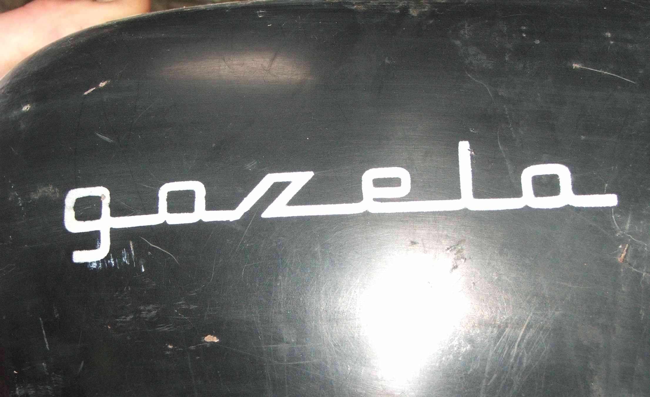

Piszę tu pierwszy raz z wielką prośbą o lekcję lub (jakby się znalazł ktoś chętny na pomoc w zrobieniu tego napisu) jak dobrze obrysować napis Gazela żeby nadawał się na ploter ma on robić jako szablon na zbiornik i musi być w Corel 9 bo taki maja w zakładzie, zacząłem to robić ale jakoś nie umie to połączyć ze sobą, tak poza tym to wogóle nie mam pojęcia o Corelu. Ale chciałbym mieć satysfakcję ze sam odremontowałem motocykl bez większej pomocy. Dzięki za każdą pomoc.

właściwie dość długo mordowałem ten napis z org. napisu na zbiorniku w .jpg potem ps a teraz mecze się w corelu tak że pewnie wytrzymam trochę jeśli będziesz chętny mi pomóc choć ten napis mnie trzyma w załozeniu zbiornika jednak jak maluje się poza to lepiej nie trzeba oklejać wszystkiego.

Wielkość tego napisu to dł. 14 cm i proporcjonalnie do tego wys. to już samo wyjdzie wiem ze dl. na zbiorniku ma być 14 cm
A robione to było z tego obrazka w załączniku
A tak zapytam Marol gdzie wygrzebałeś ten napis co go dałeś
Pobierz Plik ściągnięto 288 raz(y) 206.12 KB

ja zrobiłem napis od poczatku wg twojego załącznika, a napis z ciekawości znalazłem w googlach:
http://img295.imageshack.us/i/1000857zy7.jpg/
ale widzę, że twój jest lepszej jakości
