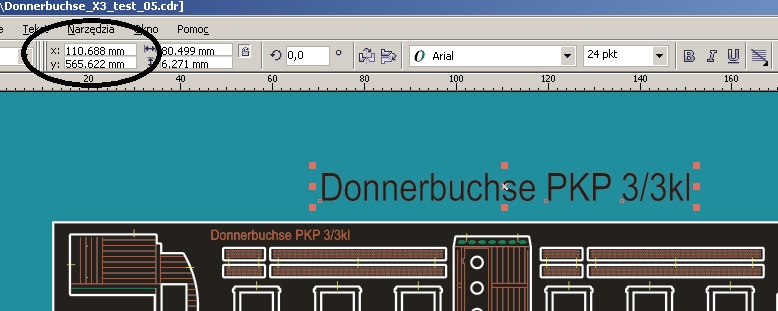

I teraz to o czym napisał Kolega w pierwszym poście... tylko... odwrotnie ;)
W laptopie "położenie obiektu" zawsze pozycjonuje się na x=0,00 mm i y=0,00 mm.
I jest to dla mnie cholernie wygodne - przy przesuwaniu, rozsuwaniu, dopasowywaniu położenia obiektów nie muszę niczego przeliczać - wpisuję wartość i już...
Na stacjonarnym wartość x i y odpowiada położeniu obiektu na polu roboczym...
I jak tę cholerke ustawić tak samo jak mam w laptopie (nic nie robiłem na laptopie w tym kierunku - przynajmniej świadomie...) na PC??
Czy ktoś z Was wie jak to uzyskać?

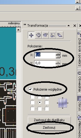

Próbowałem właściwościami transformacji - screan'y w załącznikach - bez rezultatu :(

Załącznik 1 to położenie obiektu względem układu współrzędnych strony, załącznik 2 to okienko do przesuwania obiektu względem jego tymczasowego położenia - nie za bardzo rozumiem, co ma jedno wspólnego z drugim? To tak trochę jak w samochodzie - porównanie wskazań prędkościomierza i licznika przejechanych kilometrów...
Może po prostu w jednej wersji masz schowane to okienko?

Otóż co nieco (chyba) ma...
Tam też kierują help'y dotyczące hasła "Położenie obiektów" (czyli z paska na górze).
W oknie "Transformacja" możemy wybrać którą "orientację" obiektu x:y widzimy:
a - w układzie obszaru roboczego
b - względną (ptaszyna przy "położenie względne"), czyli wybrany punkt obiektu ma współrzędne x=0, y=0
Niestety zmiany są stałe tylko w oknie "Transformacja".
