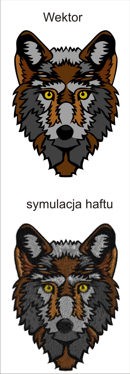

Wysłany: 3 Wrzesień 2009, 21:03
do haftu muszą być jak najprostsze wektory bo inaczej maszyna zgłupieje. W załączeniu masz plik jak to wygląda w wektorze i symulowanym hafcie.m z tego co widzę w załączonym przez ciebie pliku to wyjdzie paskudnie. Musisz "zdobyć" dobre krzywe łbów psów a potem kombinować. Jeśli będzie to trasowanie z automatu mapy bitowej to raczej nie bierz się za to bo stracony czas i kasa. Jesli chcesz sobie zrobić taką symulacje-szukaj w sieci pligina do Corela EMBROIDERY EFFECT
