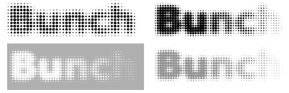

efekt w gimpie i tutorial
http://piotrdebowski.blog...opki-czyli.html
http://www.gimpuj.info/index.php/topic,9.0.html
W photo paint tez mozna nie wiem jak to zrobiles ze tak wyszlo jak w zalaczniku, ale w gimpie chyba wygodniej.
ponizej kropki z pp
Pobierz Plik ściągnięto 528 raz(y) 4.73 KB
Pobierz Plik ściągnięto 537 raz(y) 8.23 KB
Bunch
Pomógł: 1 raz
Dołączył: 10 Lis 2007
Posty: 700
Skąd: Nieważne skąd
Wysłany: 8 Wrzesień 2009, 23:34
Wawel a to co w załącznikach widnieje to jaką metodą zrobione?
Taką samą co i ja zrobiłem?
wawel
wawel
Pomógł: 261 razy
Dołączył: 30 Mar 2008
Posty: 2143
Skąd: podgorze
Wysłany: 9 Wrzesień 2009, 08:15
Uzyty jest efekt z efekty -> transformacje kolorow -> rysunek rastrowy
Mozna to potem modyfikowac robiac np. inwersje kolorow (dopelnienie)
Efekt zalezy tez od rozmytych ksztaltow (filtr rozmywanie) - /zobacz ten tutorial z linka do gimpa w poscie wyzej/, gradientow i od rozych stopni jasnosci koloru.

Skąd: Nieważne skąd
Wysłany: 9 Wrzesień 2009, 17:47
No tak, tylko ze ja gimpa nie używam.
wawel
wawel
Pomógł: 261 razy
Posty: 2143
Skąd: podgorze
Wysłany: 9 Wrzesień 2009, 18:17
Bunch napisał/a:
to co opisalem jeden post wyzej dotyczy photo paint a wpis o linku do tutoriala z gimpa to tylko po to aby mozna bylo zobaczyc o jak rozmyty ksztalt chodzi.
Pobierz Plik ściągnięto 487 raz(y) 15.71 KB
Bunch
Pomógł: 1 raz
Posty: 700
Skąd: Nieważne skąd
Wysłany: 10 Wrzesień 2009, 21:52

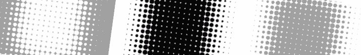

Tak, ale ja to zrobiłem właśnie w ten sposób. Tak samo jak pisałeś. I wkleiłem efekt swoich działań. To co Ty zrobiłeś to tylko zamiast zastosowac to na obiekcie wypełnionego prostokąta, zastosowałeś na napisie - no to nie dziwota, że napis rozmyło tak ładnie. Ale ja chcę by efekt powstał IDENTYCZNY jak na puszcze. Dwa kolory, które się przenikają. Nie żadne specyficzne obiekty, jak pismo. Tylko mamy kolor np. CZARNy i kolor np. BIAŁY i chcę aby się łądnie przenikały za pomocą tych elips,
wawel
wawel
Pomógł: 261 razy
Posty: 2143
Skąd: podgorze
Wysłany: 11 Wrzesień 2009, 09:22
Zrob przejscie tonalne (gradient od czarnego do bialego) i na tym zastosuj ten efekt to powinienes dostac przenikanie za pomoca kropek od bieli do czerni.
pozdr.
Bunch
Pomógł: 1 raz
Posty: 700
Skąd: Nieważne skąd
Wysłany: 14 Wrzesień 2009, 02:40
Bo cały szkopuł tkwił właśnie w WYPEŁNIENIU!
