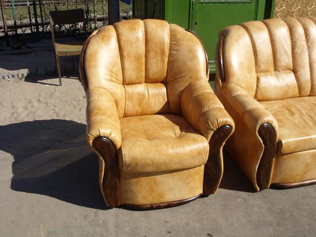

Czy ktos moze mi pomóc w obrobieniu kilku zdjec i napisaniu w pkt co sie po kolei robi ,,
Kompletnie sie na tym nie znam. Ale ktoś jak by mi chociaż napisał szczegolowe kroczki obrabiania zdjec byłabym wdzieczna
dziekuje za doba dusze

co masz na mysli w obrobieniu, co tam obrobic, fotele, pana na fotelu ? wiecej szczeg.

Chodzi mi o to żeby były tylko w przestzreni sam fotel , kanapa czy tam kanapa z fotelami. Bez tła. Poprostu sam obiekt . Byłabym wdzieczna rownież za jakis wskazowki jak to robic bo chce sie sama tego nauczyc. Zdjecia chce poprostu wkleic na swoija stronke internetową

Chciałabym zeby ktoś mi obrobił 1 zdjecie i sie pofatygował napisac w pkt jak to sie robi. Ułatwiłoby mi to prace i nauke.
