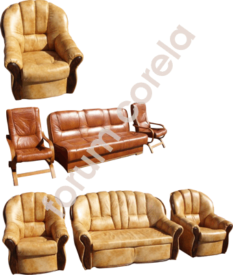

Czy ktos moze mi pomóc w obrobieniu kilku zdjec i napisaniu w pkt co sie po kolei robi ,,
Kompletnie sie na tym nie znam. Ale ktoś jak by mi chociaż napisał szczegolowe kroczki obrabiania zdjec byłabym wdzieczna

Chodzi mi o to żeby były tylko w przestzreni sam fotel , kanapa czy tam kanapa z fotelami. Bez tła. Poprostu sam obiekt . Byłabym wdzieczna rownież za jakis wskazowki jak to robic bo chce sie sama tego nauczyc. Zdjecia chce poprostu wkleic na swoija stronke internetową

Chciałabym zeby ktoś mi obrobił 1 zdjecie i sie pofatygował napisac w pkt jak to sie robi. Ułatwiłoby mi to prace i nauke.

w zalaczniku plik (cdr) z obrysowanymi ksztaltami trzeba taki ksztalt nalozyc na zdjecie w odpowiednim miejscu ewent. dopasowac za pomoca krzywych jesli sa jakies niedociagniecia i nast. zaznaczyc zdjecie i dalej Efekty -> szybkie kadrowanie -> umiesc w kadrze i strzalka wskazac kontur.
na koniec mozna zlikwidowac kontur zaznaczajac to wyciete zdjecie i klikajac na palecie kolorow na x prawym klawiszem myszy
ps
dobrze jest tez na poczatku w opcjach programu ctrl J w zakladce edycja odznaczyc centrowanie nowych kadrow.
i na koniec po nalozeniu powinno dostac sie cos takiego jak w pliku gif

Wawel jesteś WIELKI.
Słuchaj a istnieje możliwość zebys mi napisała krok po kroku jak to sie robi. Jestem laikiem w tym temacie . I jak zmazc ten znczek forum colera na rysunku

tu masz na youtube tutorial - film jak to zrobic (uzyto efektu z kadrowaniem, czyli tak samo jak wyzej to opisalem)
link
http://www.youtube.com/watch?v=hBtcY6_uaEk

Kurcze jak zaznaczam obiekt to mi go nie chce zaznaczyc jak tego ptaszka w przykładzie na you tube

ok mam . Śmigam po corelu )))))))))))
