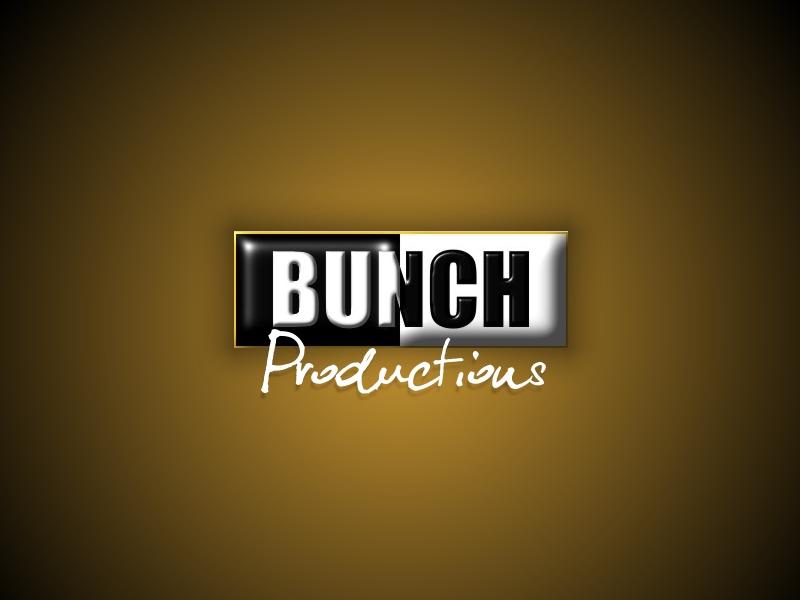

Chciałbym powiększyć swoje logo. Wiecie, aby do druku na koszulce, plakacie czy czymś innym wyszło ładnie i bez pikseli. Logo zaprojektowałem w małych rozdzielczościach.
Ostatnio odtworzyłem je od nowa, już w większych, ale zastosowane efekty nie wyglądają już tak samo jak na logo w mniejszym rozmiarze. Co mam zrobić aby duże logo wyglądało identycznie jak to małe, korzystając z tych samych efektów?
A gdy chce wypełnić już na większym pliku to wypełnienie nie jest już aż tak widoczne. Jak zrobić aby duże logo było identycznie wypełnione? Bo na większym pliku efekt nie wygląda już tak samo, nie wchodzi na tak dużą odległość wgłąb grafiki.
Dla przykładu, efekt tekstura - > plastik na małym logo wypełnia tak:

Jeśli robisz od początku sprubój zwiększyć rozdzielczość większego obrazka, już sama logika podpowiada że na mniejszym obrazku o danej rozdziałce nie będzie wyglądał tak samo co ten efekt na większym obrazku rozdziałce tego mniejszego :)
Menu Obrazek > Zmień rozmiar i rozdzielczość :)
Oczywiście nie przesadź, po pewnych wartościach to już nie robi różnicy.

Nie, nie, nie. Chyba się nie rozumiemy aczkolwiek blisko jestesmy.
Moge stworzyć od początku, w wyższych rozdzielczościach ale efekt już się nei ułoży tak jak na tym logo co widzicie w załączniku na przykład.
A jak to mozna zrobić?

Logo najlepiej jest robic jako grafike wektorowa bez zbednych dodatkow, filtrow efektow itd. Bo to jest proszenie sie o klopoty przy pozniejszej prezentacji na roznych mediach i przy skalowaniu. Majac proste logo w wektorach mozna je potem skalowac bez obawy o utrate jakosci i bez martwienia sie co sie stanie z efektem przy wiekszej rozdzielczosci. Mozna je potem tez latwo przystosowac do strony www, druku na plakacie, czy przygotowaniu do wytloczenia w programie do animacji 3d, po czym mozna to latwo przeniesc do filmu taki efekt 3d. (co chyba Cie najbardzie interesuje)
A takiego loga w mapie bitowej nie wytloczysz i nie obrocisz w przestrzeni bo ono jest 2-wymiarowe. Mozna co najwyzej okleic jakis owal tekstura z logiem.
To co jest w zalaczniku wyzej to placzenie wektorow i grafiki rastrowej mozesz sobie to rozgrupowac porozdzielac i zobaczyc z jakich elementow sie sklada. A przy samym efekcie - plastik tez jest mozliwosc sterowania swiatlem i glebokoscia tego wytloczenia.
Ale i tak sa pewne granice, po przekroczeniu ktorych juz nic nie zmienisz, chyba ze recznie malujac, dlatego logo dobrze jest miec w wektorach, bez map bitowych.

To bylo robione w draw i photo-paint
Najpierw w draw ksztalty byly obrysowane - krzywa, tekst tez (jak masz dany font to nie trzeba)
Nastepnie kazdy z tych ksztaltow byl wrzucony do photo paint rodzielczosci 220 dpi przy wielkosci takiej jak w draw to jest, czyli na szerokosc cale logo mialo okolo 30 cm
i na obu czesciach napisu (osobno) juz w photo-paint byl nalozony efekt plastik, parametrow juz nie pamietam. Pozostale elementy maja recznie wymalowane szerokim pedzlem z wtapianiem te pozostale cienie.
Na koniec wszystko jest wrzucone do Draw do kadrow dzieki temu krawedzie sa ostre, a rozmycia, miekkosci dot. tylko srodka i nawet przy sztucznym podbiciu rodzielczosci (w pewnych granicach) tych cieni nic sie nie stanie bo srodek ma byc nie do konca ostry.

No tak. Dzięki.
Ale jak mam za pomocą krzywych automatycznie wszystko tam obrysować aby przenieść do PP?
Nie znam sie w ogóle na Drawie gdyż korzystam cały czas z PP.

Nie automatycznie - recznie, wiele pracy przy tym nie ma, bo uzywasz tylko prostokatow i jesli masz te czcionki (a w tym wypadku tak jest) to nie zajmie duzo czasu, bo wystarczy nalozyc napisy na te mape bitowa w miejsce Bunch i Productions.
Zreszta juz robiles cos podobnego przy nietoperzu o ktorego pytales na forum Draw.
pozdr.

Rozumiem, a wstawienie napisów od nowa czcionkami jakich użyłem (Kuba ręczny i Impact) automatycznie przekształci je na wektory, prawda?

Tekst w draw bedzie mial ostre krawedzie a o to tu chodzi, mozesz jeszcze zamienic go na krzywe skrot ctrl q, i nast. rozciac napis BUNCH na 2 czesci - bo one maja inne kolory i tak trzeba to zrobic.

Jednak skomponowałem na nowo, dotworzyłem, efekt wypukłości zrobiłem pędzlem i jako-tako, podobnie wygląda.
