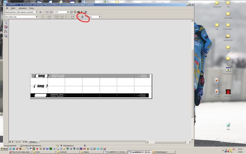

Może wina leży w złych opcjach drukowania?
Otwórz plik zaznacz wszystkie elementy(Crtl + A) Następnie: Plik >> Drukuj >"zakres drukowanie": -wybierz "zaznaczenie" > Wciśnij przycisk - "Podgląd wydruku" i wciśnij przycisk drukowanie z podzałem na fragmety w v12 ostatni prycisk z 2rzędzie

patrz załącznik

Wysłany: 9 Grudzień 2009, 13:02
Niestety nic nie poszło......... Taka mała rzecz a taki problem, nie wiem o co biega
