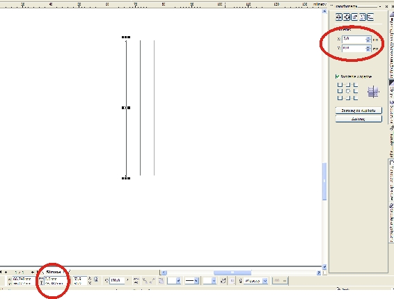

Wysłany: 1 Marzec 2010, 09:06
lisciu napisał/a:
dzięki problem nr 3 jeszcze mi został, obejrzałem ten kurs po za 1 skrótem to niczego nowego się nie dowiedziałem, nawet nie traktują tam nic o równych odległościach, a tym bardziej podziałce. Mógłby mi ktoś z tym podpowiedzieć jak to robić ?
to tak (odnosniki rys z poprzedniej mojej wypowiedzi)
1. rysujesz linie o okreslonej długosci (mozesz wpisac ta wilkosc w "pasku własciowsci" to na dole z rys3)
2. w rozwijanym meniu "Transformacja" wpisujesz odległsść co ile chesz tą linie duplikowac i juz
lisciu napisał/a:
Czy jest na to inny sposób typu rysuję jedną dokładnie jaką chcę, a resztę dowolnie,a potem jednym guzikiem się wyrównują do jednej wybranej?
z górnego paska "rozmieszczenie" - "wyrówanie i rozkład"
przyczym wyrównuje do tej która była wybrana/zaznaczona
