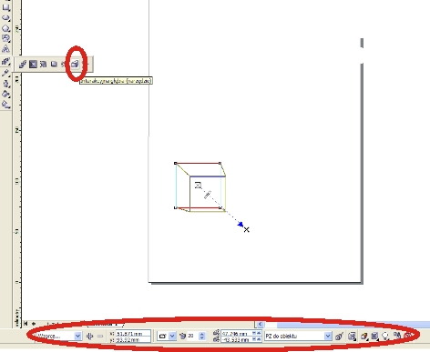

ad 4
najłatwiej z bocznego paska narzedzi wybierz interakcyjna głebie i jak juz ja uzyjesz/wybierzesz pojawia sie dodatkowa listwa z opcjami (ja ja mam na dole bo tak sobie ustwaiłem domyslnie jest u góry) - rys 4
