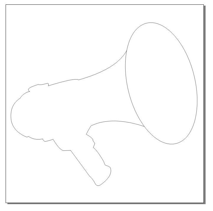

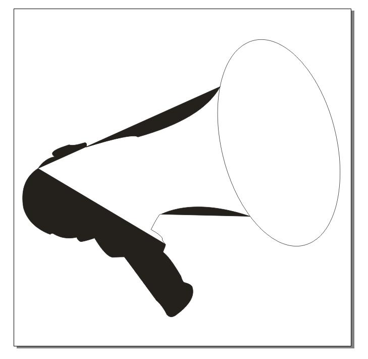

Mam pytanie a właściwie problem, robię rysunek (kilka krzywych składających się na jeden kształt) potem je łączę w jeden kształt który chcę wypełnić i jest problem bo się nie da - czyli kształt jest nie zamknięty, choć być powinien. Robię to tak że łapię krzywe z shiftem, potem ctrl + L, gdzie tkwi błąd?

Daj ten plik, to zobaczę.

Po akcji CTRL + L musisz połączyć końcowe węzły wszystkich odcinków fragmentów krzywej, czyli zamknąć ją. Zaznacz narzędziem kształtu dwa krańcowe węzły dwóch odcinków krzywej i wykonaj akcję "Złącz dwa węzły" - ikonka na górnym pasku. Zrób to samo dla wszystkich niepołączonych węzłów. I już. :)

Wysłany: 24 Marzec 2010, 11:25
Dzięki, udało się, wszystko zrobione ;)
