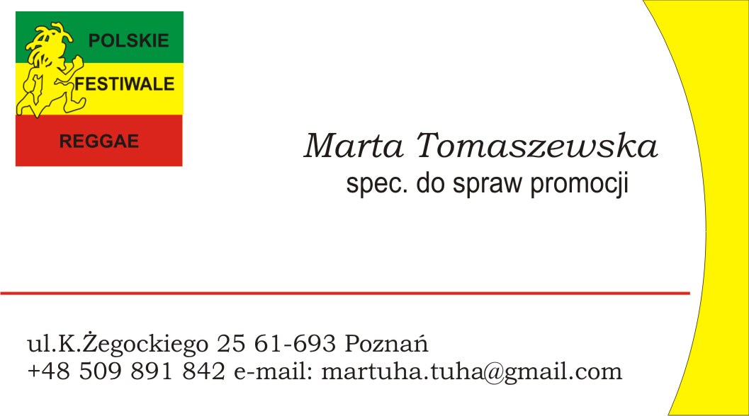

Trurl powiem szczerze ze chyba tam zrobię że pojadę do innego miast ale to za miesiąc dwa bo wyszłam za maż 10 kwietnia i jeszcze nie zdążyliśmy się podnieść po wydatkach weselnym. Jedyne jakie są wytyczne przez mojego wykładowce to fakt ze ma być to wpisane w kwadrat (znak, monogram). Ja wybrałam temat rastamański ze względu na jak że lubię tą muzyczkę i fajnie się uczyć na podstawie zainteresowań. Moge tez podjać inny temat jesli masz jakies sugestie. Oto moja wizytówka biznesowa :P z monogramem który okazał się mim nie być.

Obejrzałem wizytówkę. Oto moje uwagi:
1. Brak spacji w adresie - piszesz: ul.K.Żegockiego, a powinno być: ul. K. Żegockiego - po kropkach, jak zwykle, musi być spacja.
2. Łączysz dwa kroje czcionek: Ariala i Timesa, a takie połączenie nie jest szczęśliwe - stara zasada redakcji technicznej mówi, żeby nie łączyć krojów bezszeryfowych (Arial)z szeryfowymi (Times).
3. Imię i nazwisko piszesz kursywą, a resztę - prostym. Nie jest to najszczęśliwsze, bo kursywy używa się w konkretnych przypadkach (np. cytaty, zwroty obcojęzyczne). Owszem, na wizytówkach można użyć kursywy, ale raczej we wszystkich napisach wizytówki, a jeśli nie we wszystkich, to np. w tytułach (choć tego nie pochwalam), np. mgr, dr itp.
4. Funkcja, którą piastujesz powinna być złożona mniejszym stopniem, no i bez skrótów, tj. zamiast: spec. do spraw promocji daj: specjalista do spraw promocji.
5. Logo jest moim zdaniem nieco za duże, zwłaszcza, że Arial w napisie Polskie Festiwale Reggae jest półgruby, a więc dominuje nad pozostałymi napisami.
6. Wbrew moim sugestiom nie zakomponowałaś napisu w logo. Spróbuj przynajmniej rozmieścić napisy na środku wysokości pasków odpowiednio zielonego, żółtego i czerwonego. Można by też przemyśleć poziomą ich kompozycję (dać je np. do prawego?).
7. Żółty element ma czarny obrys - zrezygnuj z tego obrysu, bo ten element jest na spad z góry, z dołu i z prawej, tak więc trzy czarne krawędzie zostaną obcięte, a zostanie tylko czarny łuk.
8. Pamiętaj, żeby czarny kolor w logo i ew. w obrysie żółtego elementu miał opcję nadruku - co to jest nadruk, po co się go stosuje i jak go się robi wyjaśnię później.
Poza tym nie dałaś obrysu wizytówki, dlatego nie wiadomo, gdzie się kończy. Założę się, że wizytówka jest mniejsza od rozmiaru strony, którą zadałaś w Corelu. Zrób więc tak: zadeklaruj stronę o wymiarach wizytówki (np. 10x5 cm) i pracuj na stronie wielkości wizytówki - to ważne, a dlaczego, to powiem Ci przy okazji...
Wszystkie elementy, które dochodzą do krawędzi strony (być może czerwona, pozioma linia i żółty element po prawej stronie - nie wiem, bo nie zaznaczyłaś gabarytów wizytówki) muszą być wyciągnięte "na spad", tj. przynajmniej 3 mm poza gabaryt strony - chodzi o to, żeby po cięciu gilotyną całego stosu wizytówek, każda z nich miała elementy do samej krawędzi, a nie np. 0,3 mm bliżej, a jak wiadomo, nawet najlepsza gilotyna "rzuca" i nie przytniesz całego stosu idealnie.

Czy możesz mi zaproponować coś na monogram? Bo to co zrobiłam to logo=znak?
Trurl
Pomógł: 66 razy
Wiek: 72
Dołączył: 04 Lut 2009
Posty: 953
Skąd: Warszawa
Wysłany: 4 Czerwiec 2010, 19:18
Twój monogram składa się z liter M i T. Trzeba je pięknie skomponować i użyć pięknego kroju pisma (pasującego do reszty wizytówki). Być może w prezencie ślubnym dostałaś np. komplet sztućców (srebrnych albo złotych) zaopatrzonych w Twój monogram. Jeśli tak, to go po prostu zerżnij, a jeśli nie (i nie masz pomysłów na monogram), idź do jakiegoś grawera i poproś o pomoc. Z pewnością od ręki przedstawi Ci kilka propozycji monogramu - z kompozycji monogramów przecież żyje...
