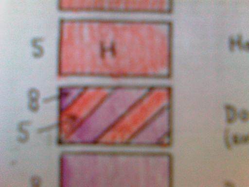

Witam
Bardzo proszę o pomoc, jakąś instrukcję jak wykonać szraf ukośny (45 stopni, o 5mm szerokości)
Mam do zaznaczenia kilka budynków na mapie i muszę ja oznaczyć tym szrafem, jednak nie wiem za bardzo jak go wykonać. Próbowałem przez wypełnienie deseniem ale nie wygląda to dobrze.
Bardzo proszę o pilną pomoc.
W załączniku zamieszczam to o co mi chodzi

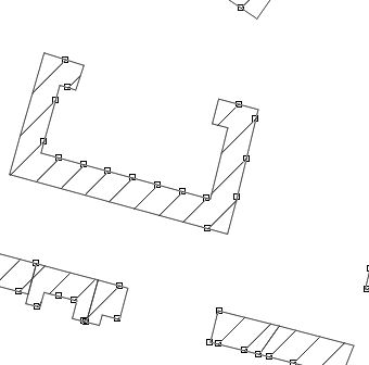

Wszystko wychodzi tylko kilka problemów. W momencie gdy mam wszystkie paski obok siebie i robię Ctrl + L to wychodzi mi jedna całość w kolorze różowym.
Gdy grupuję wszystkie w paski i następnie zaznaczam 'zgrupowane paski' i 'budynki' (są połączone) to w momencie kiedy daję kształtowanie Tył bez przodu to pojawiają się budynki, ale nie mają kolorów, lecz tylko paski (ZAŁĄCZNIK)

Wysłany: 9 Październik 2010, 00:23
Nie całkiem rozumiem. Wzorek czy szraf powinien być NIE zgrupowany tylko połączony w całość - jeden obiekt. Grupowanie to Ctrl+G a łączenie to Ctrl+L. Powstały obiekt składa się z serii odcinków (pasków) i można zmienić "całościowo" jego kontur - czyli w tym wypadku pióro i kolor oraz wypełnienie - co w tym przypadku nie powinno być widoczne bo odcinki nie tworzą figur zamkniętych. Dlatego nie rozumiem skąd ten różowy - coś takiego nie ma prawa istnieć.
Po wykonaniu szablonu i wycięciu odpowiedniego wzoru obiekt wciąż ma te same cechy - kolor, pióro itd - tylko inny kształt.
Po nałożeniu wzoru na prostokąty budynków - - budynki będą miały ukośne paski.
Jeżeli budynki przedtem wypełnimy kolorem, np. żółtym, otrzymamy paski na żółtym tle.
