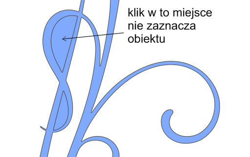

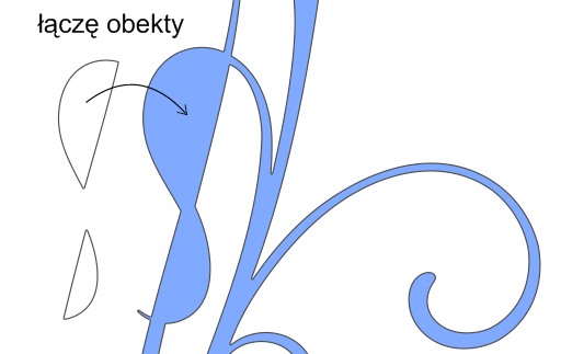

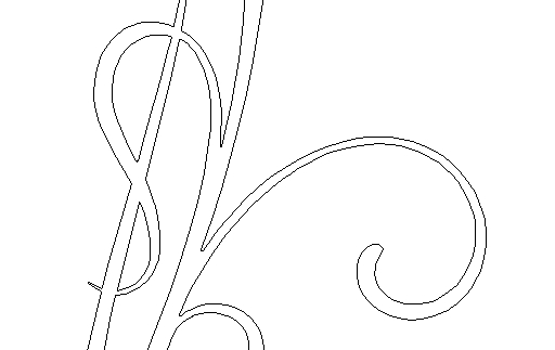

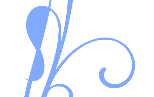

Zdarza mi się czasem, że obiekty zostały połączone ale w widoku dokładnym tego nie widać a jedynie w widoku szkieletowym. Miejsce gdzie powinna być dziura jest wypełnione kolorem. Nie pomaga wykonanie tej czynności przez narzędzie "przytnij". W innym miejscu tego obiektu (krzywa) wykonywanie takich dziur się udaje. Proszę o pomoc.

Bardzo zabawne bo:
otwierajac ten plik cdr w inkscape wszystko jest ok
otwierajac w corelu jest zle
zapisujac z corela jako ai i ponowie otwierajac w corelu tez jest ok.
W samym corelu tez mozna to poprawic, ale najszybciej bedzie chyba uzyc formatu ai.
