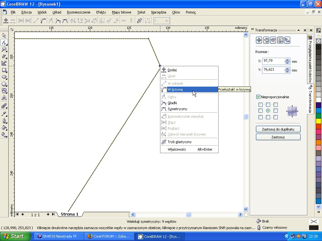

Tak jak w temacie: jak zrobić logo viva polska w corelu? Prosze o jakies podpowiedzi poniewaz mam zrobic takie logo na prace kontrolna:) Dziekuje i szybko oczekuje jakies podpowiedzi.

Rysujesz trójkąt zamieniasz na krzywą CTRL Q , następnie likwidujesz węzeł w narożniku i przy pomocy lewego guzika myszy stosujesz krzywą, ciągniesz łuki i gotowe. Zadajesz Ctrl D lustrzane odbicie w prawo w dół i gotowe....
Pozdrawiam....

No chyba nie do końca tak... bo trójkaty mają zaokrąglone narożniki. Mój pomysł na logo viva:

zaokrąglone narożniki to żaden problem - nadaj im gruby kontur i w opcjach konturu zadaj zaokrąglone narożniki. Przykładem będzie tutorial na znak drogowy - w dziale Tutoriale - "Prosty tutek na znak graficzny"
lub kliknij Znak
