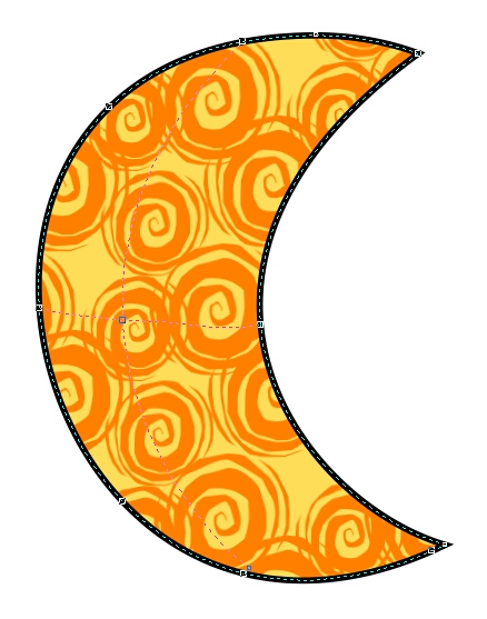

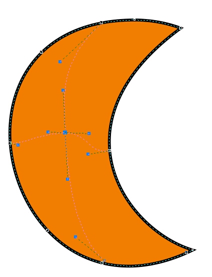

Załączam dwa screeny. Wypełniłem księżyc tym wypełnieniem deseń dwukolorowy.
Następnie chce je zmienić tonalnym. A się nie da? Dlaczego nie mogę tego zrobić?
Po ruszeniu punktem tonalnym obiekt zmienia kolor, nie mogę ruszać tym wypełnieniem wewnątrz obiektu.

To akurat z wypełnieniem siatkowym nie ma nic wspólnego, ale nie wiem dlaczego nie możesz tego zrobić? U mnie w X3 po wypełnieniu deseniem, mogę bez problemu zrobić na tym samym obiekcie przejście tonalne.

Bunch, chaos panuje w tym co piszesz. Jak to po co zmieniam kolor? Po to, że siatka po utworzeniu nie ma żadnych kolorów. Jeśli znowu myślałeś o zwykłym wypełnieniu tonalnym, to oczywiście że można "przesuwać" to wypełnienie wewnątrz obiektu.

Bunch ja czytam co piszesz, choć muszę przyznać, ze czasami mam problem ze zrozumieniem o co pytasz. Jeśli zrobisz wypełnienie tonalne, takie zwykłe, to możesz zastosować wypełnienie siatkowe. Jeśli obiekt jest wypełniony jednolitym kolorem, to też możesz wykorzystać wypełnienie siatkowe. Jeśli jednak zastosujesz wypełnienie deseniem, który de facto jest bitmapą, to zapomnij o modyfikowaniu takiego obiektu przy pomocy wypełnienia siatkowego.
Wypełnienie siatkowe to szczególny rodzaj wypełnienia tonalnego. Myślę, że zostało wymyślone po to, żeby było łatwo paroma kliknięciami myszy stworzyć np. taki obrazek

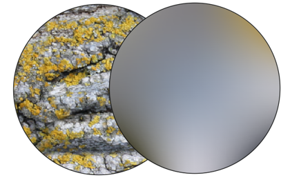

A tu na dowód:
http://img402.imageshack....6/kuternoga.png
Wysłany: 18 Kwiecień 2011, 23:54
No Bunch, chyba będzie trzeba wszystko odszczekać :-)
Działa, choć efekt mało ciekawy.
Przy "rzadkiej" siatce wszystko rozmywa się tak, że trudno doszukać się oryginału, przy gęstej przy tym rodzaju wypełnienia trudno to w jakiś sensowny sposób odkształcić. Żeby zadziałało trzeba ruszyć za jakiś węzeł lub odkształcić linię siatki, tak jak przy obwiedni.

No racja. To się da. Jak też jest napisane. Tylko, że mi (który to już raz) wtedy nie zadziałało a teraz zadziałało. Tylko, że ten efekt TAK BARDZO ROZMAZUJE te kolory, że dla mnie było to jako "nie działa". A to po prostu tak rozmazywało, że zmieniał się praktycznie cały kolor i myślałem, że to jakiś bug.
