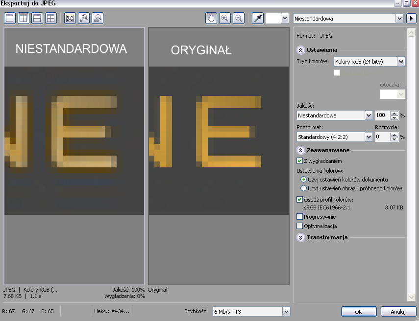

Witam.
X5-tka coś mi psuje jakość plików po eksporcie.
Zobaczcie nawet sam ekran porównania grafiki po eksporcie z oryginałem. Dołączyłem obrazek. Nie trudno jest zauważyć niedoskonały w tym po lewej stronie (mimo iż jakość jest najlepsza, na 100% ustawiona). A po prawej widzimy obrazek ładnie wyglądający? Co to jest? Jak eksportować bez strat?
Zobacz
Pobierz Plik ściągnięto 399 raz(y) 40.47 KB
Wysłany: 22 Kwiecień 2011, 21:24
Png jest formatem bezstratnym czyli jedyna przyczyna jaką widzę, która jest za to odpowiedzialna, to wygładzanie. Zakładam, że zapisujesz z taką samą rozdzielczością jak edytujesz?

Wysłany: 23 Kwiecień 2011, 11:36
chezare napisał/a:
Eksportuje do JPG a nie PNG.
Cytat:
Sprawdzałem, odznaczałem. Nie ma rezultatu.
Cytat:
To znaczy to co widzisz jest na powiększeniu, by było widać te niedoskonałości.
Wysłany: 23 Kwiecień 2011, 11:59
JPG, zmyliło mnie rozszerzenie załącznika. Czy oryginał ma tyle samo punktów, co obrazek, do którego zapisujesz (np. 100x100 i wyeksportowany 100x100)? Jpg w odróżnieniu od png zawsze przy zapisywaniu traci na jakości, nawet wtedy kiedy kompresja ustawiona jest na 0 i wyłączone jest wygładzanie, choć te zmiany raczej nie powinny być zauważalne?

Wysłany: 24 Kwiecień 2011, 15:10
Udało się, musiałem wybrać inną wartość w polu z trzema rzędami cyfr. Na filmiku: http://wyslijplik.pl/down...d=aTabHIp" Ci to zaprezentowałem.
