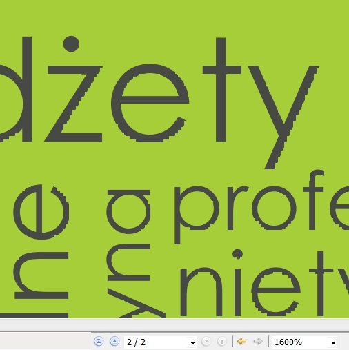

Wysłany: 2 Wrzesień 2011, 11:03
Tutorial przecudny, od dawna czegoś takiego potrzebowałem.
Pojawił się tylko jeden jedyny problem: przy ustawieniu exportu pdf na PDF/X-3 elementy, na których została zastosowana np. przeźroczystość, exportują sie w tragiczny sposób. Na upartego mógłbym przecież je spłaszczyć i sie nie martwić, ale wg. mnie to chyba trochę takiego "na około".
Czy ktoś mógłby wytłumaczyć mi przyczynę tej sytuacji i jak ją poprawnie rozwiązać?
Z góry dzięki :) |

Wysłany: 2 Wrzesień 2011, 12:12
| skrzypol napisał/a: | | elementy, na których została zastosowana np. przeźroczystość, exportują sie w tragiczny sposób |
Aby pomóc, powinniśmy na początku zdefiniować pojęcie "tragiczny".
Najprościej poprzez podanie linku do takiego "tragicznego" pdfa.
Pozdrawiam |

Wysłany: 2 Wrzesień 2011, 12:45
W załączniku screen jak to wygląda u mnie. Po zaimportowaniu takiego pdfa okazuje się, że zrobił z tego poszarpaną bitmapę

Wysłany: 2 Wrzesień 2011, 12:49
| tegraf napisał/a: | Pkt 9. Jeżeli Twoja praca to kombinacja oszparowanych (wyciętych z tła) bitmap, to staraj się, aby tam gdzie to możliwe oczywiście, elementy wektorowe (a szczególnie teksty) były nad bitmapami. Standard PDF/X-3 jest oparty na pdf 1.4, co oznacza, że nie obsługuje przezroczystości. Tak więc oszparowane bitmapy tylko w Corelu mają powierzchnie przezroczyste, w pdfie zostają zamienione na bitmapy bez przezroczystości - albo z tłem, albo z tym, co jest pod nimi. Jeżeli będzie to fragment tekstu - to zostanie on zamieniony na bitmapę, ze wszystkimi tego konsekwencjami.
To właśnie tak mniej więcej wygląda.
Pozdrawiam |

Wysłany: 2 Wrzesień 2011, 16:18
no ok - ale ten tekst nie był podczas eksportu bitmapą, tylko krzywymi z nałożoną przeźroczystością. Czy nie powinno to czasem zadziałać w jeden z dwóch sposobów: pozostawić krzywe w kolorze wynikowym z przeźroczystości lub zamienić je na bitmapę, ale wyższej rozdzielczości, żeby nie była poszarpana? Jak w prawidłowy sposób radzić sobie z półprzeźroczystymi elementami wektorowymi wobec pdf/x-3? Bo przyznam szczerze, że na chwile obecną szybciej mi było zapisać to w Acrobat 6.0, i przeszło w drukarni bez problemu :)
Jeśli marudzę, to przepraszam, może trzeba do mnie drukowanymi ;) |

Wysłany: 2 Wrzesień 2011, 16:29
| Jeżeli bitmapa (lub soczewka, przeźroczystość, cień itp.) jest położony NAD wektorem/tekstem - zawsze jest ryzyko, że to co pod spodem - wyjdzie źle. |

Wysłany: 2 Wrzesień 2011, 16:34
| skrzypol napisał/a: | | pozostawić krzywe w kolorze wynikowym z przeźroczystości |
Tak właśnie działa - o ile wersja pdf obsługuje przezroczystość. PDF/X-3 nie obsługuje...
| skrzypol napisał/a: | | zamienić je na bitmapę, ale wyższej rozdzielczości, żeby nie była poszarpana |
Być może taki parametr (rozdzielczość) gdzieś ustawić, ale chyba zdaje się, że "ten typ tak ma".
Pozdrawiam |

Wysłany: 3 Wrzesień 2011, 00:17 Eksportowanie z przeźroczystością
Witam jestem tu nowym użytkownikiem. Nie mogłem się oprzeć po przeczytaniu porad i założyłem konto.
| skrzypol napisał/a: | | ... Po zaimportowaniu takiego pdfa okazuje się, że zrobił z tego poszarpaną bitmapę... |
Z tego co się orientuję w pracy grafika to nie należy wypuszczać w pdf-ie żadnych przeźroczystości, rozbarwień tonalnych, cieniowań bo się zawsze posypią. Elementy tego typu należy spłaszczać w finalnych plikach które mają być eksportowane do pdf-a.
Najlepszym rozwiązaniem jest spłaszczenie wszystkich "niestałych" (sorki ale to język z firmy) elementów (rozrzuconych na stronie bitmap, cieniowań, przeźroczystości itd.) w jedną bitmapę. Teksty na krzywe i dodatkowo upewnić się że w strukturze strony są tam gdzie powinny, czyli na samej górze (ponad bitmapą). To nam zapewni spokojny sen. |

Wysłany: 3 Wrzesień 2011, 12:27
| Brzmi logicznie i rozsądnie. No ale czy to nie jest takie trochę utrudnianie życia...? Tzn. wiem że tak się powinno robić, ale jakoś nie mogę zrozumieć argumentów "za", ponieważ eksportując w acrobacie 6.0 wszystko wygląda jak należy bez spłaszczania, a i wydruki są jak najbardziej zadowalające - jaki jest w takim razie nadrzędny cel poprawiania tego? :) |

Witam!
Mam taki problem: grafikę przygotowuję w Corel X3, eksportuję do PDF lub tif zawsze w taki sam sposób pamiętając o zmianie RGB na CMYK. Do tej pory wszystko było OK., wydruki finalne (ulotki, plakaty) wychodziły prawidłowo. Do opcji zarządzania kolorami nie zaglądałam, od momentu instalacji programu w komputerze, są takie same – domyślne. Od kilku dni jest inaczej – kolory na palecie są jaskrawsze, plik wyeksportowany do PDF lub tif jest zdecydowanie bledszy, od tego który jest w Corelu, tak też widzą go w drukarni i efekt końcowy – gotowy wydruk tak samo blady, tak jakby ktoś umieścił grafikę za mgłą. Zawsze po eksporcie pliku do tif sprawdzałam go jeszcze w Photo-Paint, czy wszystko jest OK. Czasem wrzucałam do Adobe Photoshopa. Nigdy coś takiego nie miało miejsca. Nie potrafię sobie z tym poradzić. Szukałam informacji nt. zarządzania kolorami, ale po zmianie ustawień w Corelu grafika w projekcie jeszcze przed eksportem jest blada, tak samo jak po. Może ktoś miał podobny problem. Może to problem karty graficznej? Proszę o pomoc. Justyna |

| Justyna napisał/a: | | Szukałam informacji nt. zarządzania kolorami, ale po zmianie ustawień w Corelu grafika w projekcie jeszcze przed eksportem jest blada, tak samo jak po. |
Jeśli jest tak samo przed i po to... jest dobrze oznacza to że w projekcie musisz zmienić kolory. |

Dziękuję za odpowiedź. Jeśli zmienię ustawienia Zarządzania kolorami w corelu na inne niż domyślne, to kolory są jednakowe przed i po eksporcie, ale bure. Próba zmiany kolorów map bitowych prowadzi do ich przejaskrawienia zarówno w Photo-Paincie jak i w Adobe, bo zdjęcia są za jakby za mgłą. Załączam przykładowe projekty po eksporcie do jpg (grafika wygląda jak w Corelu przed eksportem, mapy bitowe są w CMYKu) jak i po eksporcie do pdf czyli bure. Wiem, że każdy z nas widzi kolory inaczej na własnym monitorze, ale różnica w nasyceniu kolorów pownna być widoczna. J.

| Justyna, poczekaj na Chezara on ma x3. Ja nie pamiętam jak w nim poustawiać - jak go znam to płci pięknej nie odmówi :) |
