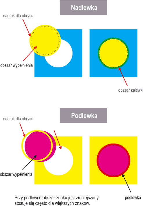

Mozna tez uzywac zalewkowania (nadlewki, podlewki) np. w tym drugim przypadku
zobacz sobie ten rys. z linka.

Wawel: jednak nie jest tak prosto jak myślałem. Wydaje mi się, że zrozumiałem podany przez Ciebie obrazek, ale nie wychodzi mi chyba tak jak powinno:
W podglądzie nadal żółte kółko jest wycięte równo, mimo nałożenia na nie niebieskiej nakładki...

2 sprawy tu sa istotne
1. czy na te nakladke (np. kontur) masz nalozony atrybut overprint/nadruk? Ta nakladka moze byc albo w niebieskim albo w zoltym, chodzi tu o zalanie przestrzeni miedzy 2ma kolorami.
2. to podglad rozbarwien oferowany przez Corela, np w wersji 12 overprinty na podgladzie dla konturow nie byly pokazywane (blad w programie) Mozna to bylo podejrzec np w GsView.
Nadlewanie mozna tez wybrac jako opcje przy rozbarwieniach - automatyczne nadlewanie.
i 3cie rozwiazanie to zrobienie tego w kompozycie a zalewki robi, naswietlarnia na swoim oprogramowaniu: rip, Acrobat, PuzlleFlow itp.
pozdr.
w zal. jak to w corelu wyglada.
